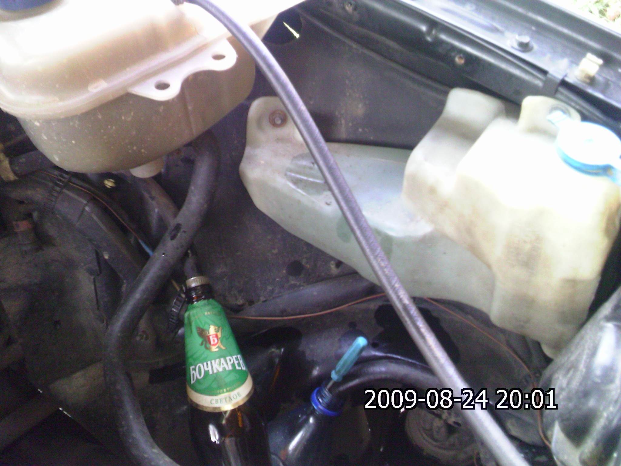

#14     Re: Про ГУР 23 дек 2012, 12:39
Тайсон писал(а) :
А откуда сливать жидкость ??? с кокого шланга ???
Я вот так делал
слив.jpg [ 232.49 КБ | Просмотров: 3706 ]

#15     Re: Про ГУР 25 дек 2012, 16:51
Шланг что в БОчкареве торчит эт тот что с рейки идет ?
Кстати хороша ль жидкость ФЭБИ 6162 вроде та что зеленая ?
#16     Re: Про ГУР 25 дек 2012, 18:00
Да, там всего два шланга к бачку, так оба в бутылки и вставь! :D
А ФЭБИ 6162 я не рискнул заливать - я ее купил только для промывки, а для работы залил G 004 000. Я сравнил эти жидкости по вязкости и оказалось, что ФЭБИ 6162 жиже почти в два раза!
Но люди вроде льют ее и ездят...не знаю, советовать не буду. Штатно должна быть G 002 000, но ее уже не выпускают, так у нас форумчанин, живущий в Мюнхене, ходил на завод и спрашивал, что теперь надо лить - ему сказали G 004 000.
