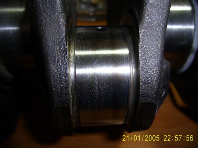

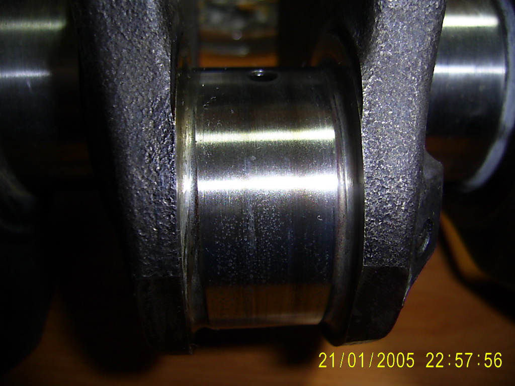

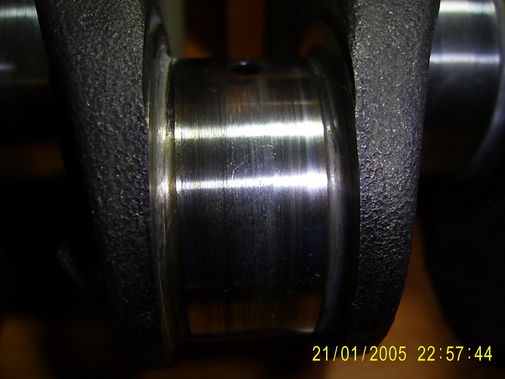

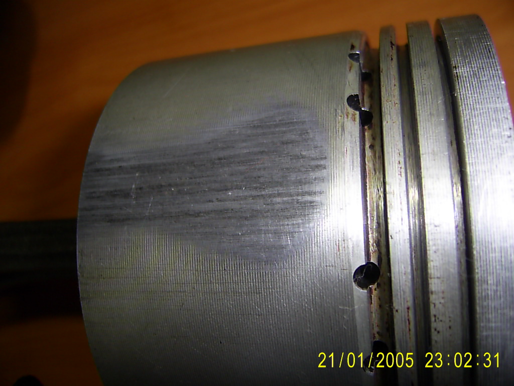

Виталь, ты как промвал выбирал? Снял я свой, попробовал втулки новые стандартные на него надеть так та что у насоса внатяг заходит а то что у ремня можно сказать болтается, свиду особой выработки промвала не видно, данные по его размеру не нашел пока но и такую усадку от передней втулки при установке не ожидаю. По поводу давления я еще хочу поменять втулку штока масленого насоса, передняя втулка промвала начала крошиться понемногу и местами потрескалась, задняя в отличном состоянии на вид, крышки шатунов перепутаны абсолютно все были даже не в зеркальном порядке, т.е. те кто когда-то меняли кольца еще до моего капремонта даже не парились над их расположением, жаль что на момент первого капремонта я не рассмотрел этот момент как следует а был уверен в их правильном положении, 2 и 3 шатунная шейка изношена (потеря давления) да и куда там до давления как еще совсем все не застучало хоть и проехало 115т.км.. Поршня АТS как и подобает износились в юбках, маслосъемные кольца без признаков подвижности и все в нагаре, вобщем есть чем заняться. Родное соответствие крышек шатунов определял по хону или шлифовке, не знаю как правильно называется, во внутренней части шатуна.

Поршня второго ремонта были, какой стандартный размер у шеек промвала должен быть? Втулку видно выше на первой фотке. С крышками я разобрался. Точить буду под 82,01, это уже с NE поршня последнего ремонта, колено поточу только в шатунах под 0,5, промвал и втулку вала масленого насоса в механике пусть сами меняют и подгоняют вместе со втулками промвала, если надо будет промвал шлифонут. Вобщем завтра отдам на расточку блок и колено, хотел собрать с этими поршнями но что-то мне он совсем не нравятся.
Комментарий к файлу: Каждый поршень имеет примерно такой-же износ.
PIC_0075.JPG [ 211.27 КБ | Просмотров: 5342 ]
Комментарий к файлу: шатунная шейка 2го ц изношена, при установке шатуна с новыми вкладышами наглядно стучит если подергать за шатун.
PIC_0064.JPG [ 209.6 КБ | Просмотров: 5342 ]
Комментарий к файлу: Тоже самое с шейкой 3го цилиндра. Видно что температура тут была такая что колено подгорело.
PIC_0063.JPG [ 186.15 КБ | Просмотров: 5342 ]
