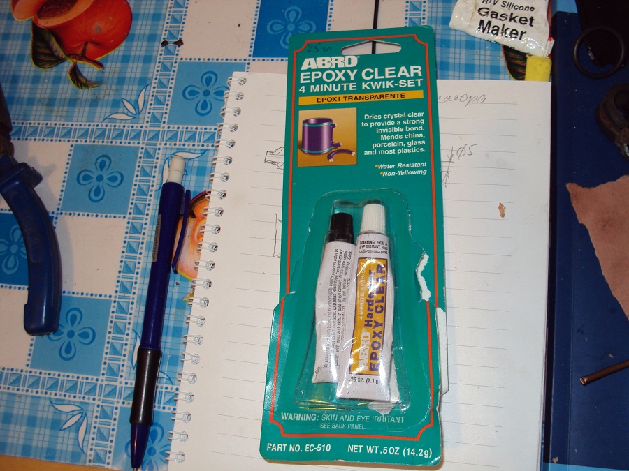

Попробовал заклеить тем же клеем , что и штуцер весной.
Пока был холодный, держал, но только прогрелся до 90 сразу тонкой струйкой потекло! Вобщем теперь дилема или ремонт (есть фирмы ) или новый. А клей видно хорошо держит закрытые полости, но на плоской поверхности слабо! Видно адгезия у клея слабая, так как струйка течет именно из под клея!
