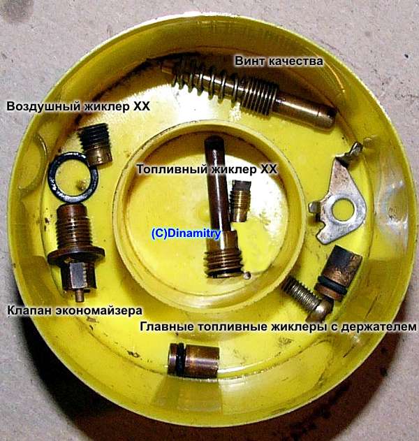

У меня два Кейхен 1 и на обоих нет резиновых колечек на винте СО, и тем более металлического колечка. А винт у меня такой же как здесь. У меня после отмачивания тоже глохла на холостых, пришлось дунуть компрессором а/м через винт СО не снимая карб-ра и все прошло. А дело в том, что продувать после отмачивания надо так: окунул в рассол - дунул в одну дырку, окунул в рассол еще - дунул в другую дырку. Я ведь после отмачивания тока через пол часа продувать стал. Попробуй для начала колечки с винта СО снять.

колечко не на игле, а внутри в том отверстии куда игла вкручивается ( http://fryppy.ucoz.ru/forum/4-862-1#8363 в этой теме у автора 2ое колечко и шайбочка как у меня)
жиклеры не путал, да и при езде тяга и все остальное в порядке, кроме ХХ, попробую продуть систему ХХ тогда
