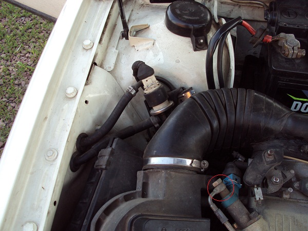

У меня как раз стоят медные, 2 штуки, на пусковой форсунке. Я там меряю давление в рампе, откручивал уже разов пять, медь пока работает как надо, не сопливит! Шайбы даже на фото просматриваются (правда если знаешь что они там есть)
