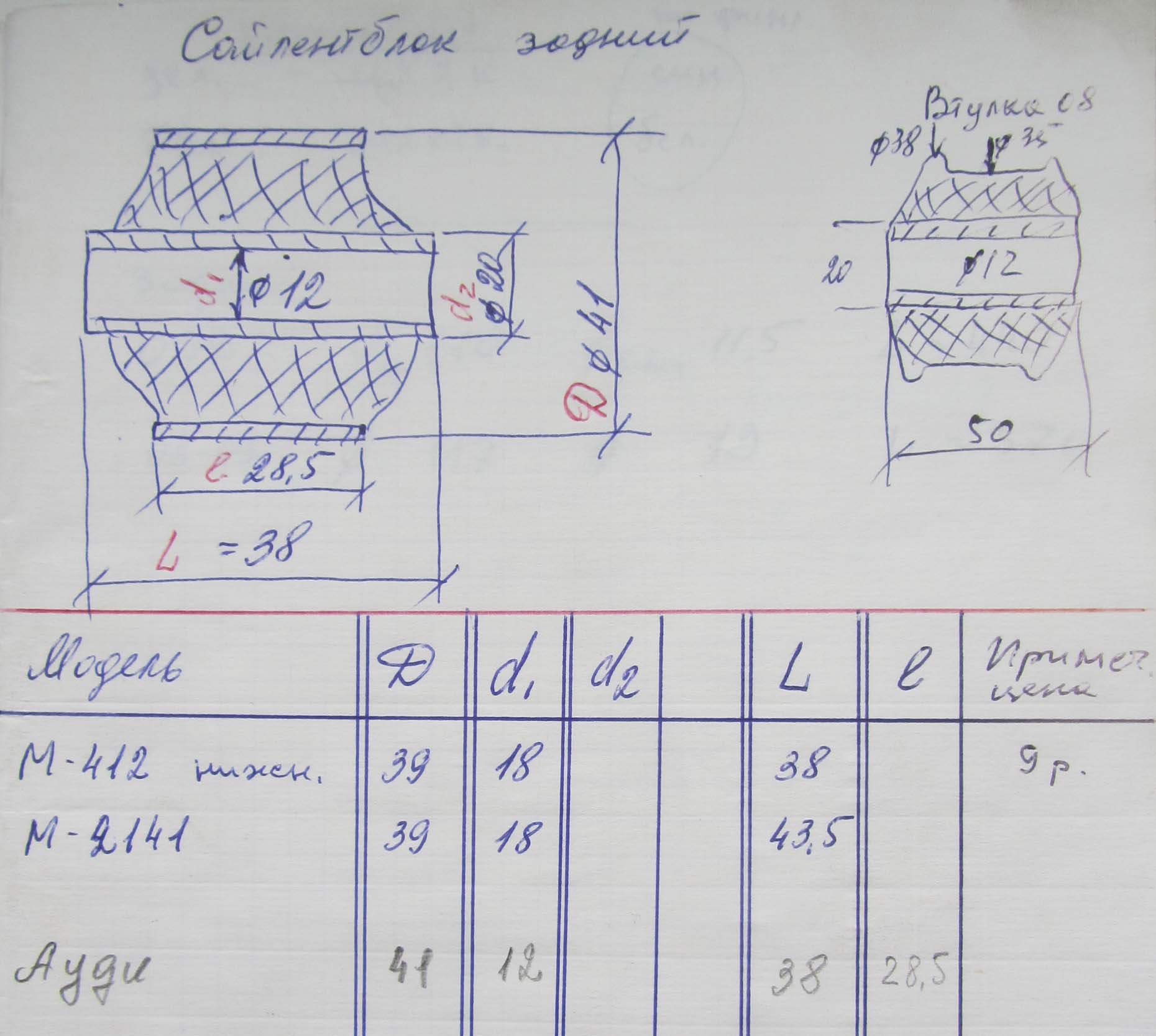

Леш, вот передние я за сезон , полтора разбиваю, а вот задние... Правда у меня колхоз стоит... в 1999 году мне дорого было покупать родные и я сколхозил из москвичевских от 412, там правда надо и наружу и внутри втулить, а наружную для прочности я еще и точками сварки зафиксировал. Я конечно езжу гораздо меньше, но агрессивно, так вот они до сих пор так и стоят . Правда задок жестче и трясет все в багажнике больше. И передние (стояли 2000-2004 гг) из жигулевских тоже бы стояли(снимал как новые были...), еслиб по дури не заменил (жестко видите ли ему......).
Вот данные по задним сайлентам, если интересно
задний сайлент блок.jpg [ 186.86 КБ | Просмотров: 14341 ]
