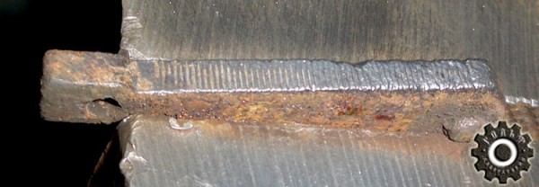

#46     Re: Клин в барабанных тормозах 21 июн 2011, 21:46
да в том то и дело что рем комплект новый
про эти насечки идет речь?

да видел сппсибо, но я прихожу к выводу что дело всетаки в том что сами клинышки отжили свое, тк он западает даже если не использовать ручник. завтро с утра буду разбираться.
#49     Re: Клин в барабанных тормозах 22 июн 2011, 08:47
Юра , ну по фото могу сказать, что давно отжили :D меняй они недорогие ;)

На фото не мой клин. они то не дорогие но найти их проблема.
