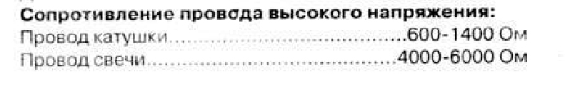

Кстати, а ты в курсе, что провода на свечи штатно имеют приличное сопротивление и на порядок выше, чем провод на бобину??? Так что в зависимости от предела измерения можно намерить и не только обрыв .........
сопротивление проводов.jpg [ 62.54 КБ | Просмотров: 2445 ]

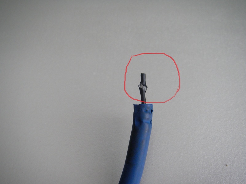

Обрыв во всех провадах был на растоянии 1,2-2см от наконечника свечи, наконечник снимал а центральную жилу просто вытаскивал, она была вся в саже и ваняла горелой изоляцией,  провод обрезал наконечник переставлял.
Центральная токопроводящая жила вся высохла и рассыпалась оставалась она веревка. После востановления обрыва провода имели сопротивление порядка 100-300 МОм.
А вопрос был поставлен вполне корректно почему двигатель работает равно, а тахометр скачет. Если бы не было сбоя в работе , я наверное все еще так и ездил бы.
Этот еще в хорошем состоянии (коментарий к фото)
SANY0380.JPG [ 87.03 КБ | Просмотров: 2440 ]
