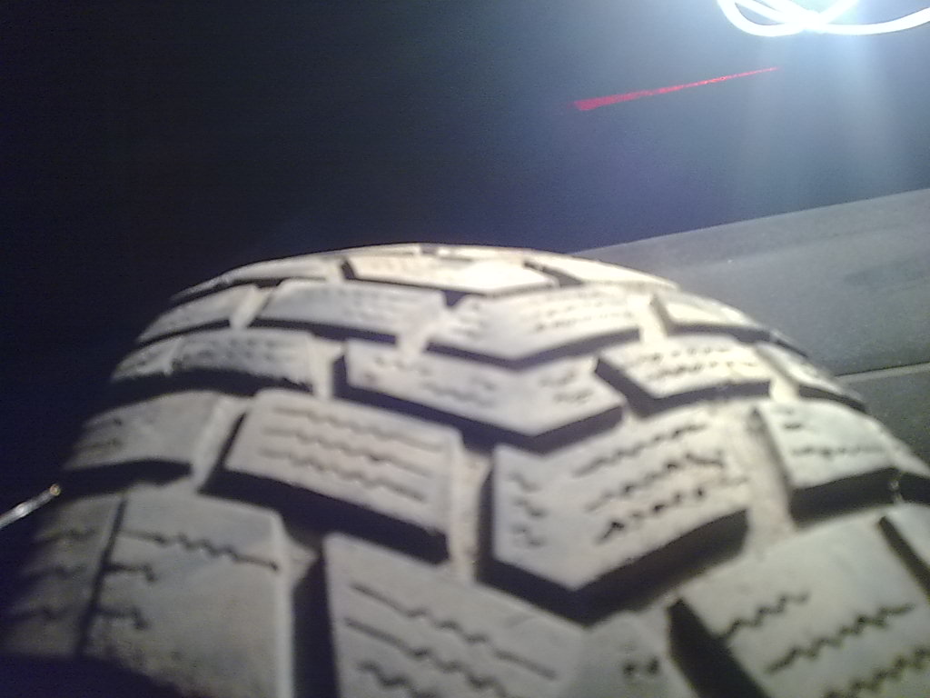

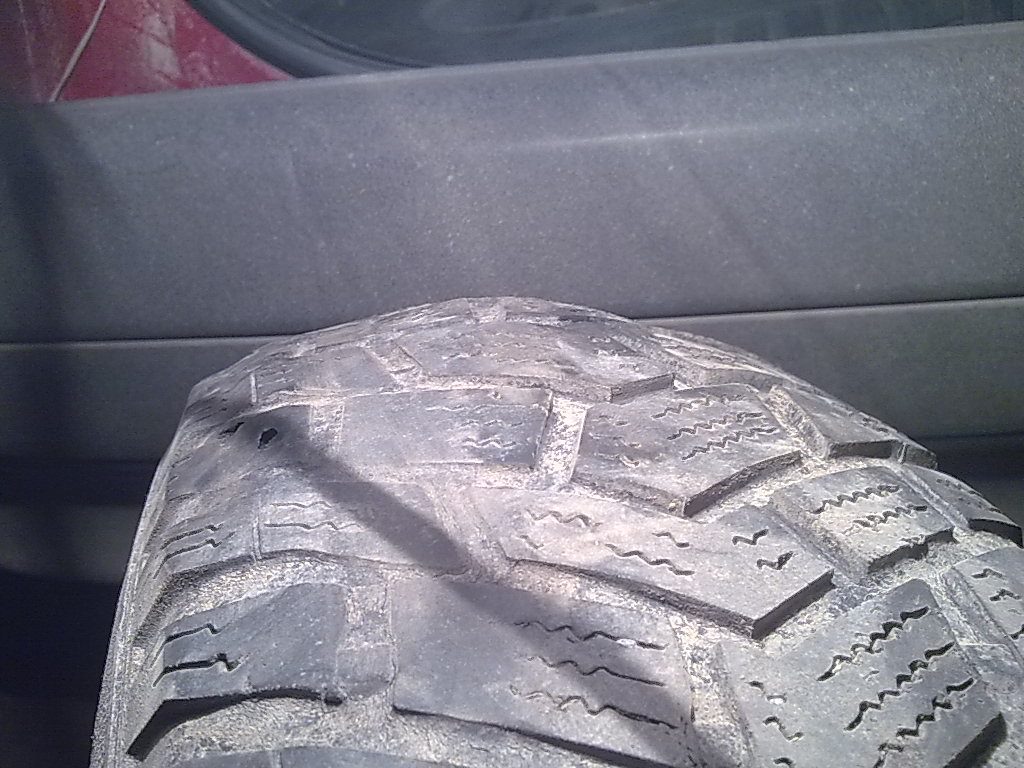

сегодня возвращаясь из деревни на 80-110км\ч появилось биение сзади справа,как будто грыжа на колесе.остановился осмотрел колесо--всё нормально.поехал далее ,при ~20км\ч ощущение что на колесе офигенная грыжа -аж зад болтает. поддомкратил зад --люфт в подшипнике минимальный,вращается колесо легко,снял его,внутри тоже нету ничего подозрительного.единственное что обнаружил--отклеиились с одной стороны балансировочные грузики,5 штук подряд(прикинул по оставшимся -55грамм потеряно).вопрос таков--может ли из-за отсутствия этих грузиков так колбасить машину?у людей они на скобах стоят а у меня на двухстороннем скотче приклеены. :(

дык приклей обратно, и посмотри что изменится...

дисбаланс до 90-100 км/ч вообще не проявляеца
#5     Re: биение колеса 17 апр 2011, 20:37
зад если не отболансирован то будет бить от 120 км в час :!:скорее всего вылезла грыжа :!: даже если небольшая ели будет заметная то зад будет трепать :!:

как выявить эту еле заметную грыжу если её не заметно,а зад реально долбит?
#7     Re: биение колеса 17 апр 2011, 23:18
поднимаешь машину на домкрат крутишь колесо одной рукой, а другую на протектор кладешь чтоб скользило по нем крутишь если есть то услышишь рукой :!:а еще лучше на путевую шиномантажку езжай пускай на балансировочном станке крутонут :!: и смотри если биение протектора будет гдето мм 3-4 :!: то уже будет жопу кидать :!: только не попадись на развод :!: типа мол мы его отбалансировали бить не будет :!:если на малой скорости до 40 км жопа пляшет то это грыжа :!:если спереди грыжа или диск убитый и 8-кой на колесе то на малой скорости будет руль покачивать по сторонам туда сюда :!:

сегодня нашел причину колбасни зада---хорошая грыжа ,да еще с двумя ноздрями.оказалось все намного проще, я не с той стороны искал :roll: :evil:.
