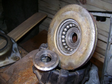

Я вот хочу подобрать подшипник такого образца как на вазовских
Вот подшипник опорника от ВАЗа - конструкция как переднего ступичного.
DSC05905.JPG [ 75.62 КБ | Просмотров: 5340 ]
#54     Re: Сайлентблоки передней подвески 09 фев 2011, 16:40
Ну, понятно обычный опорный подшипник, только здоровый. Так этот ничем не лучше нашего.
Я то присматривал туда получше - радиально упорный,
http://technobearing.ru/radialnoupornye_shari
вот этот да...он уже не разнимается на две части и будет держать в двух плоскостях!!! Только размеры не смог подобрать под наши резинки, вот надо бы размеры от В4, чтобы кто нибудь дал, а я по справочнику подшипники гляну, может чего и сколхозим!

#55     Re: Сайлентблоки передней подвески 09 фев 2011, 16:44
размеры чего? чет я тебя не понял :(
#56     Re: Сайлентблоки передней подвески 09 фев 2011, 17:21
Размеры чашек (в резиновых опорниках) от В4, куда вставляются подшипники. Сами то опорники В4 в наши гнезда В3 вроде встают...кто то ставил вроде. Или я путаю и от чего то другого подходит?

#60     Re: Сайлентблоки передней подвески 09 фев 2011, 23:46
http://technobearing.ru/radialnoupornye_shariвот этот да...он уже не разнимается на две части и будет держать в двух плоскостях!!!
Валер, так он вроде как раз и разнимается? Вот из сцылки
Однорядный радиально - упорный шарикоподшипник воспринимает радиальную и осевую нагрузку, причем осевую нагрузку - только в одном направлении; радиально - упорный шарикоподшипник устанавливается напротив второго подшипника, который воспринимает нагрузку в противоположном направлении.
Если я правильно понимаю, то их надо два ставить,
Намного лучше, наш подстукивает постоянно, а десюшный нет.
