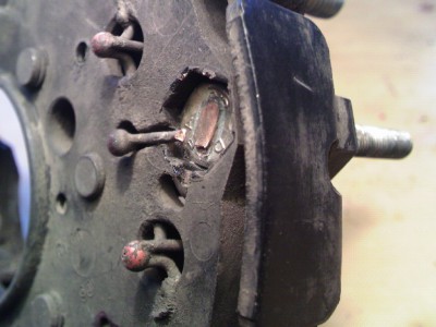

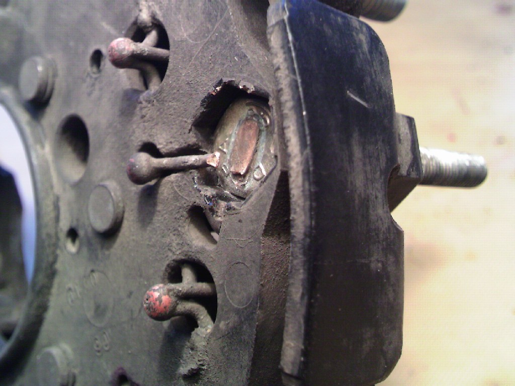

#18     Re: Что то не так с электрикой 28 июн 2017, 11:56
Petrovich_1969 писал(а) :
Теперь, после получения более подробной информации я согласен что виновато реле-регулятор
Сереж, и это не окончательно!))) У меня как то было от усердия... (а я люблю все потуже затянуть) маленький болтик, на который предвозбуждение и идет я просто провернул, а внутри он головкой в гнезде сидит и провод к нему приварен, так вот провод и оторвал я..... предвозбуждения и не стало!
Это я заранее как инфу даю, т.к. ТС тут редко бывает ))).
Вот как это выглядит, а заодно про лампочку, чтобы потом не объяснять!
