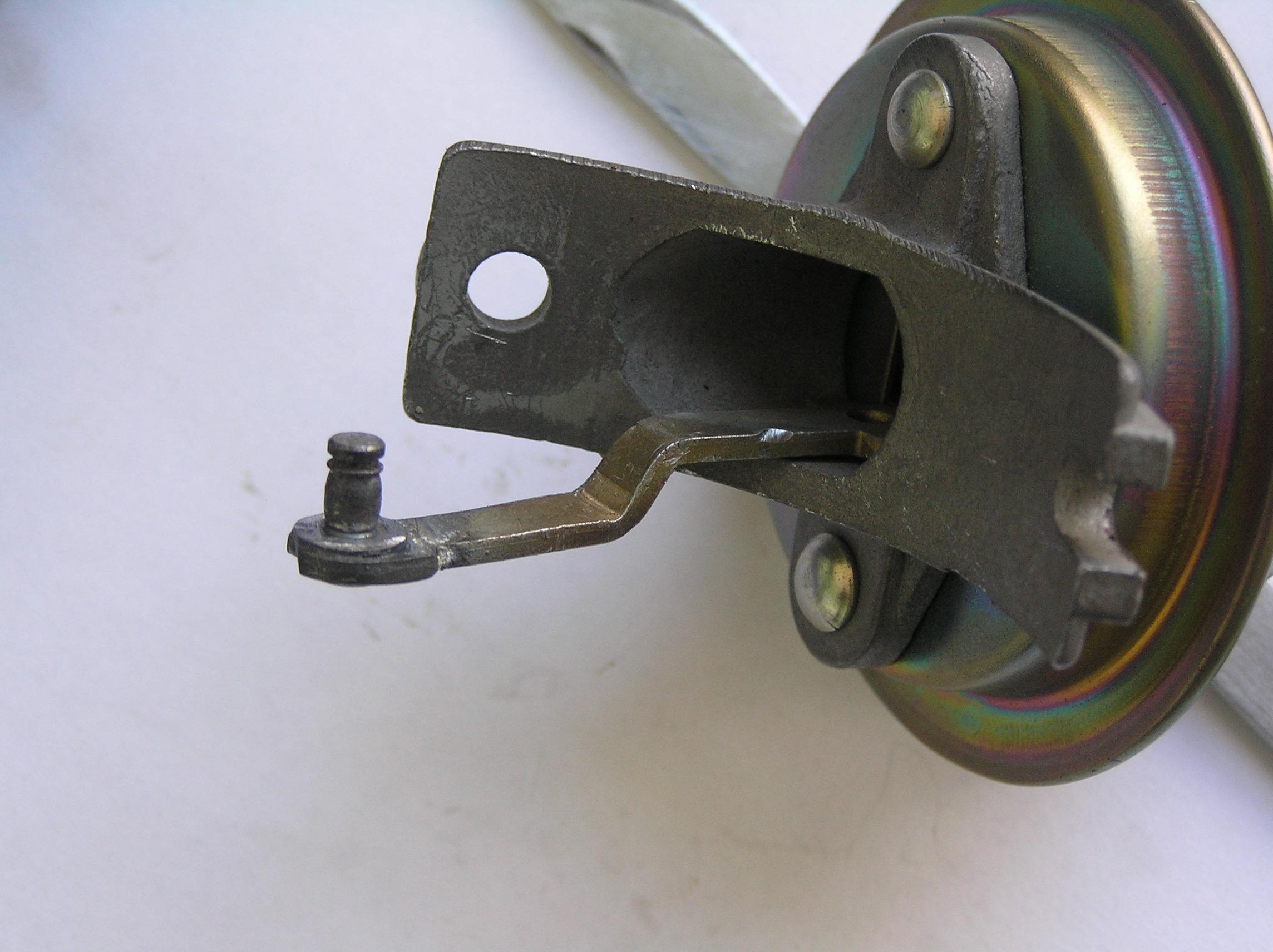

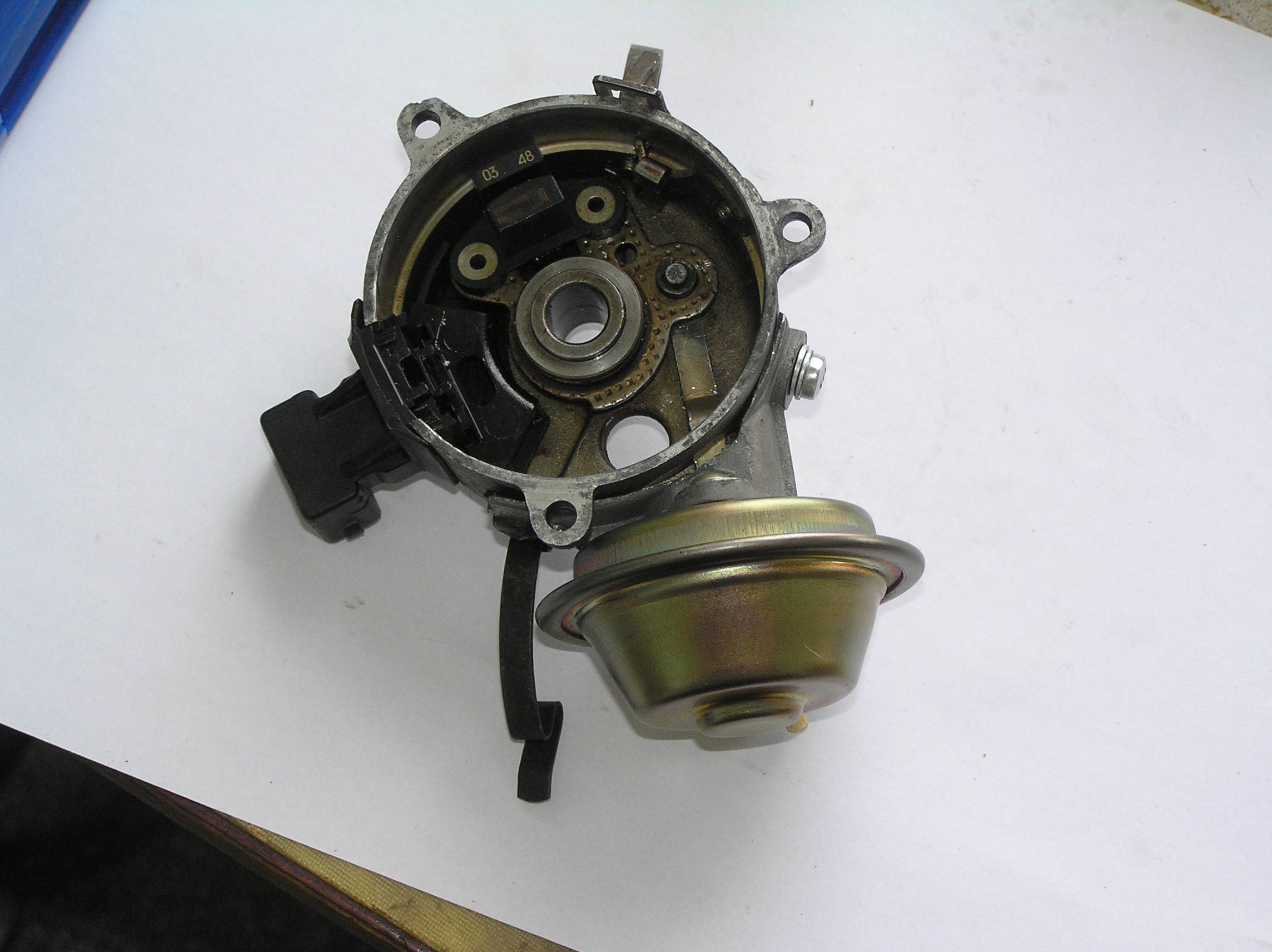

Гена, да не закоксовался он, а садится в посадку на конусок и для регулировки или его снятия надо после снятия прижимной скобы - стукнуть по корпусу трамблера снизу вверх, конечно без дури и через деревяшку!
А внутри это выглядит так.
P9070063.JPG [ 252.07 КБ | Просмотров: 12501 ]
P9080071.JPG [ 225.3 КБ | Просмотров: 12501 ]
