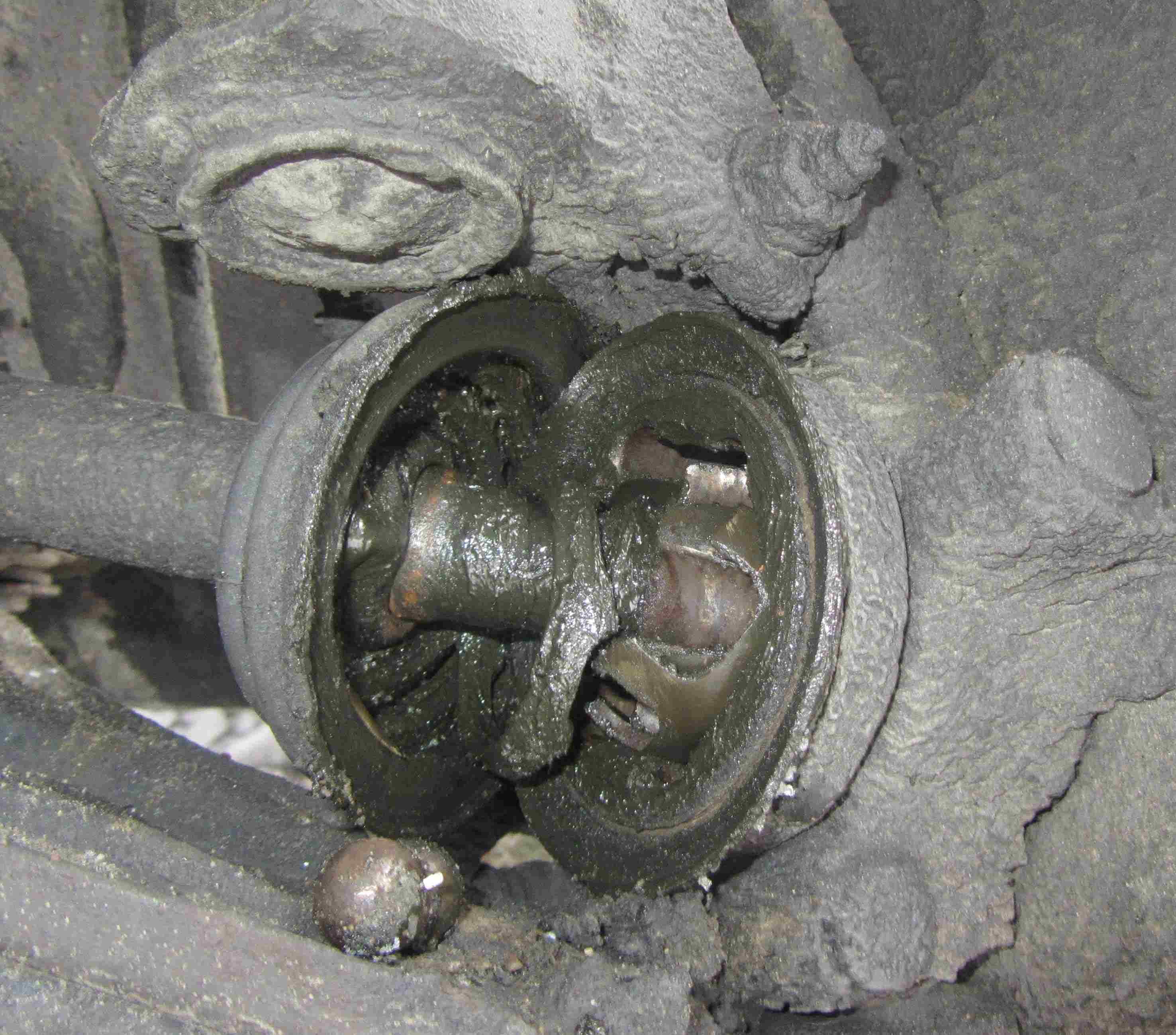

Вот и все понятно - сепаратор ШРУСа пополам... шарики и сбежали :(
Какой то он вообще странный на вид - в пыльнике смазки полно, а каналы как сухие и ржавые?!?!?!?! :shock: Пыльник осенью проверял все цело было. Когда в 2009 г развалился родной - там все блестело, а это........ покупал и ставил в январе 2009 г и прошел всего около 70 тыс. км. - производство GNK.

#6     Re: И все – таки старость – она не радость!!! 27 фев 2016, 15:28
У них пыльники полное г... Бери трек для ваза,для в3 от зубилок,на в4 от нивы,для внутренних плохо нет ни чего
А ржавчина от воды,трещенки где то были
#7     Re: И все – таки старость – она не радость!!! 27 фев 2016, 20:39
Да это я понимаю, что от воды, только слепой давно... и мелких трещинок могу не увидеть :(
Сейчас заехал и купил Мейле... поставлю такой. В комплекте Мейле болт, как родной с нар. шестигранником, а то прошлый раз был под внутренний шестигранник.

#8     Re: И все – таки старость – она не радость!!! 27 фев 2016, 21:47
Надо было метели брать,они зацикленны именно на шрусах,а не на всём в подряд как мейле

#9     Re: И все – таки старость – она не радость!!! 27 фев 2016, 22:07
Я по осени сменил наружные.Один поставил с ваза красный -120р,второй,кажется,МЕЙЛЕ 300р и ждал 5 дней.Посмотрим каой раньше умрет.Наша смазка шрус сильно уступает зарубежной?
Насчет внутренних пыльников хотел заколхозить от НИВЫ.Замерял,должно все подойти,но не было ямы и забросил.У них есть мощные,селиконовые,прозрачные пыльники.Думал так-от старого отрезать резину,железку прикрутить назад,за нее будет цепляться большой диаметр пыльника а сверху хомут.Думаю если сильно прижмет можно и попробовать ;).
#10     Re: И все – таки старость – она не радость!!! 28 фев 2016, 13:24
Это от безысходности... я стоять не могу - на работу езжу только на машине, поэтому на срочные ремонты экзист не подходит. Есть магазинчик недалеко, а там уж что будет. Вот были Мейле и Обра, хрен редьки не слаще... А в экзисте глянул...... там тоже самое - если недорого, то же такие же....., а если чуть бренд покруче, то 5000 - 9000 руб!!! Как видишь у меня GNK стоял и что... против ржи ничего не устоит, так что бог с ним, сколько проездит. :D
