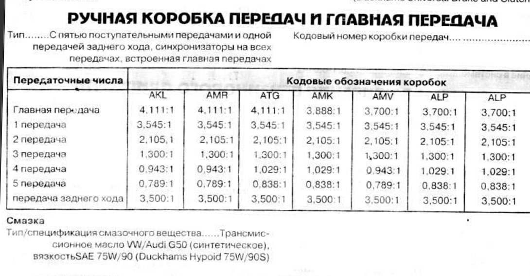

#15     Re: Замена масла в кпп 16 дек 2015, 13:21
А нет ссылки на руководство по эксплуатации,где написано только [bgcolor=rgb(246, 246, 246)]CASTROL TAF-X [/bgcolor]75W90?
#16     Re: Замена масла в кпп 16 дек 2015, 19:28
5 лет назад залил castrol taf-x пробег 39тыс. , так-же слил ровно половину 1.3л
#17     Re: Замена масла в кпп 16 дек 2015, 21:26
Бродин писал(а) :
А нет ссылки на руководство по эксплуатации,где написано только [bgcolor=rgb(246,246,246)]CASTROL TAF-X [/bgcolor]75W90?
Игорь, я специально не разыскивал, но на форумах везде именно это и пишут. У нас на сайте в техобслуживании это тоже написано
http://www.audi80.ru/Repair/Transmission/MKPPOil/
Вот что написано в руководстве по ремонту.

#18     Re: Замена масла в кпп 16 дек 2015, 21:50
Если бы не курс бакса, можно было бы VAG G005000 взять, это то самое G50 75w-90 синтетическое. Смотрю по экзисту цена потолок 1500 за 1 литр.
#19     Re: Замена масла в кпп 17 дек 2015, 09:54
Макс, зато будешь спокоен. Это ведь по мануалам на 60 тыс. км, а при моей езде тысяч 15 в год- это на 4 года как минимум..., пропиваем гораздо больше! :D
