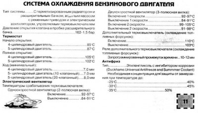

#25     Re: Греется двигатель 22 май 2015, 14:37
Доброго дня, может и мне что подскажете. В городе в пробке температура держится около 103-105 градусов, а без пробок около 97 градусов, а на трассе до 91 спадает и ни же уже не опускается, зимой тоже ниже 91 не падала. У меня что радиатор забит? Он там вообще может чем то забиться? Сейчас а улице температура 17 градусов примерно, что тогда в 25-30 будет. Когда мотор делал помпу руками крутил - крыльчатка металлическая была т.е. врятли прокручивает, термостат новый Wahler ставил и проверял в кастрюле перед тем, печка новая стоит. Я не знаю что думать, была мысль электропомпу как на дизеле врубить для лучшей циркуляции, но останавливает одно - она же без нее как то работала в лучшие годы.
#26     Re: Греется двигатель 22 май 2015, 15:01
А вентилятор на какой температуре включается? По описанию похоже что прибор показывает неверную температуру.
Amani:
Максим
Челябинск
Сообщений: 208
15 май 2013, 19:00
#27     Re: Греется двигатель 22 май 2015, 15:13
Датчик который на ЭБУ, я по ноутбуку через программу смотрю. А тот который на приборку показывает около 110 и он очень инертный, скорее всего от старости. Не могу точно сказать когда вентилятор включается, наверное когда на ГБЦ температура 103 градуса. Я тут в книге посмотрел, что полное открытие термостата 103 градуса, т.е. получается как бы все нормально?
#28     Re: Греется двигатель 22 май 2015, 15:22
103 еще раз указывает что температура на самом деле меньше. Разница примерно 7-10 градусов в плюсе от реальной скорее всего. Какой-же он инертный если съезжая со мкада по эстакаде бенз успевает показать больше и потом назад возвращается. Температуры датчик точно такой-же или он неисправен.
110 это уже относительно перегрев и детонация будет присутствовать, так-же будет чувствоваться что двигатель перегревается, кипеть не будет. Все мс сгорят со временем.

#29     Re: Греется двигатель 22 май 2015, 15:33
Вы меня озадачили, тогда почему ниже 91 не показывает? Не может же термостат дать остыть мотору до 81-84 граусов и это в ГБЦ, ведь датчик на тройнике на ГБЦ.
#30     Re: Греется двигатель 22 май 2015, 17:37
Что значит не показывает? Утром с нуля же поднимается? А 91-92 гр это номинал по температуре. Ты все же посмотри на какой температуре срабатывает карлсон это в районе 95-97 должно быть - это будет доб инфа.
Данные из книги по Карлсону.jpg [ 212.04 КБ | Просмотров: 10677 ]
