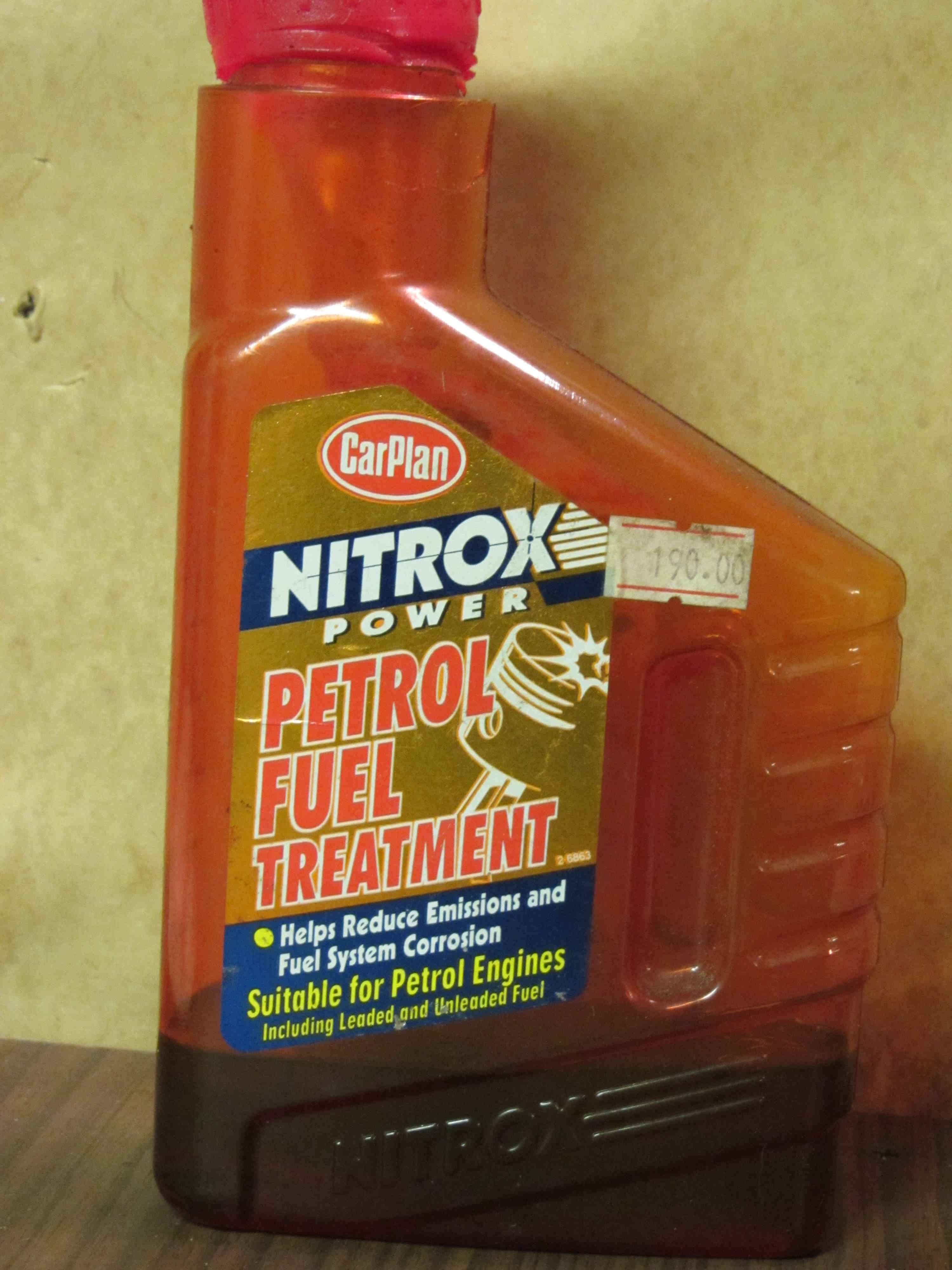

Володя, ну раскоксовка то не так и дорого!!! Здесь все про ЛАВР говорили всегда, а я вот делал Нитроксом - и на своей пробовал и на других машинах ребята делали, помогало хорошо. Вот такая бутылочка. Его написано в бензин добавлять, но мы делали - заливали прямо в горшки по шприцу 40-50мл, держали час-два, потом откачивали из горшка то, что осталось, проворачивали, чтобы очистить цилиндры (тряпкой накрой, чтобы не уделать все), заворачивали свечи, заводили и километров 30-50 проезжали... из трубы, как паровоз на старых машинах (на моей тогда ничего не было...)... , а я ехал за Нивой приятеля после этого, так дороги не видел :D
Nitrox.JPG [ 254.7 КБ | Просмотров: 11525 ]
#9     Re: Двигатель. 19 сен 2014, 20:10
Валера спасибо. Завтра узнаю в магазине. Я уж думал ацетона в цилиндры залить на ночь. Ацетон тоже сильно все съедает. Ну и как после этого на ниве?
