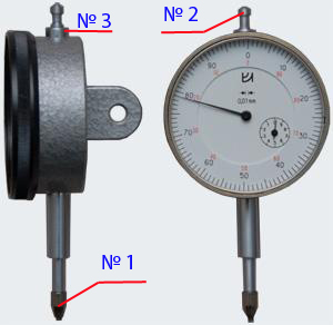

Напишите пожалуйста как можно приблизительно вычислить элписность цилиндров, нету нутромера ни у кого из друзей, а в тех сервисах что поблизости не дают ни за бутылку ни за бумажку(в разумных пределах).
Сегодня произведу еще замеры с новыми и старыми кольцами в разных точках, в замке, сделаю табличку максимум, минимум, и среднее. Может что надумаем вместе. Была бы возможность свозил бы блок в расточку, а так пока надо как то выкрутиться.
#45     Re: Поршневые кольца 30 июн 2014, 15:56
Макс, все зависит от того, а что у тебя есть???
Микрометрический нутромер можно сделать из ненужного микрометра или часового индикатора, например. Можно сделать просто резьбовую приспособу (с возможно мелкой резьбой) и ее измерять микрометром... (правда здесь погрешности увеличиваются!!!) то есть все зависит от твоих возможностей и тем готов ли ты потратить время на изготовление, есть ли у тебя соответствующий микрометр, часовой индикатор и т.п. ??? А без любого нутромера я не знаю, как еще можно?
самое простое, наверное, это сделать нутромер из часового индикатора! Взять маленький индикатор (они бывают разные, так тебе минимальный нужен, хотя и средний подойдет он в диаметре 55 мм), короче вот общая картинка, чтобы ясно было. На нем движутся два конца №1 уходит вовнутрь, а №2 на столько же вылезает наружу. Так вот на основу конца №2 - это трубка №3 надо жестко закрепить наконечник, который будет упираться в одну стенку цилиндра, а конец №1 в другую. Длина этого наконечника вычисляется из диаметра цилиндра и хода измерительного наконечника. Вот и все :D ;)
Только должен сразу сказать, что от точности изготовления и жесткости полностью зависит точность измерения!!!

К сожалению таких нету, есть микрометр, но он без индикатора, со шкалой.
Мерил сегодня первый цилиндр, пока другие не трогал, чуть выше середины цилиндра каждым кольцом в 5 направлениях на зазор в замке.
Итого: по верхнему компрессионному кольцу из разницы между максимальным зазором и минимальным овальность
около 0,05-0,07 (замеры 0,6 / 0,6 / 0,65 / 0,65 / 0,65)
по нижнему компрессионному кольцу 0,03-0,05 (0,8 / 0,77 / 0,8 / 0,8 / 0,8)
маслосъемные более 1 мм (где то около 1,3)
Ну по новым как бы раз уж мерил и новые повтыкал, но тут ясно что они круглые 0,4 и 0,45 на компрессионных и маслосъемном.
Исходя из всего можно грубо сделать вывод что овал не менее 0,05 и не более 0,08.
Как вы думаете таким методом можно вообще пользоваться или это все чушь и этим вообще нельзя руководствоваться? У меня опыта мало, но если ничего не делать то и ему не откуда будет взяться :)
П.С. мерил калиброванными щупами, так что впринципе сами измерения верные, под вопросом сам принцип измерения овальности таким способом.
#47     Re: Поршневые кольца 30 июн 2014, 20:37
Макс, это не измерения, а только минимальная оценка! Кольцо оно и есть кольцо, поэтому даже если есть овальность на части поверхности - оно не прогнется в одном месте, а будет сохранять цилиндр (кстати, если дать яркий свет с другой стороны, то зазоры в 0,02-0,05 точно будет видно!) ! Так что, если нет возможности правильно измерить и оценить - ставь все новые кольца и обкатывай!
