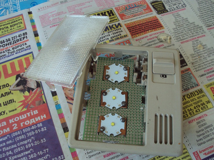

1. Купил 6 светодиодов, изготовитель фирма Cree, типа XBD. Три штуки белых с температурой свечения 4300°, и три с холодным свечением, температура (6000-8000)°, и приступил к делу.

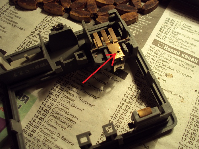

2. Снял фонарь разобрал его ( Фото1) и первое что сделал срезал контактную пластину (Фото 2), а ее законцовке сразу просверлил маленькое отверстие диаметром 1,2 мм (стрелка на Фото 2). Туда в последствии, буден припаян провод.
Фото 1.jpg [ 193.87 КБ | Просмотров: 18213 ]
Фото 2.jpg [ 189.46 КБ | Просмотров: 18213 ]

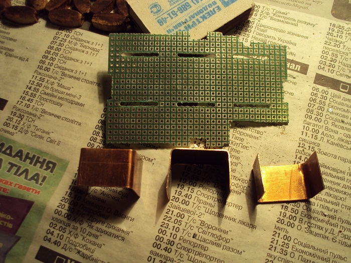

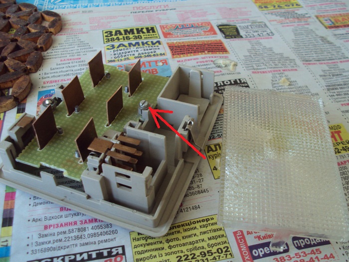

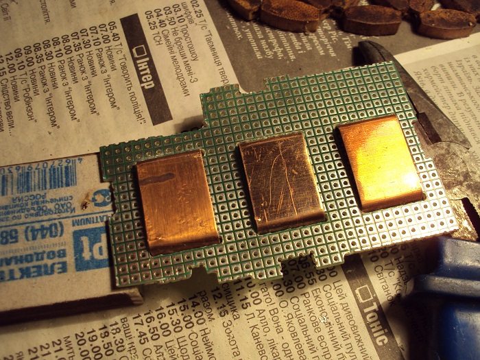

3. Берем макетную печатную плату и режем ее контур таким образом, что бы он свободно устанавливался на упоры корпуса фонаря (стрелки Фото 9). Из пластины меди толщиной 0,5 мм (можно и толще), режем ленты шириной 15-17 мм и изгибаем их буквой “П”, эти пластины будут выполнять роль радиаторов (Фото 3 и фото 4).

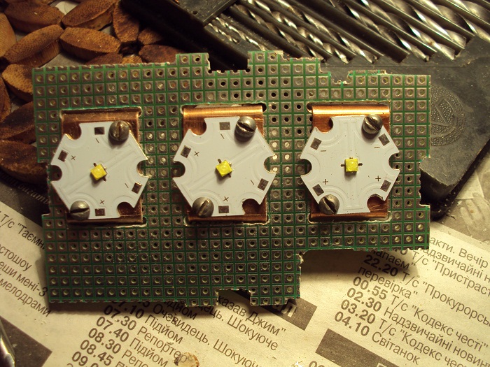

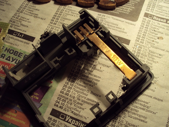

4. Скрепляем винтами М2,5 светодиоды, радиаторы и плату. (Фото 5 и Фото 6)
Фото 5.jpg [ 215.81 КБ | Просмотров: 18212 ]
Фото 6.jpg [ 196.2 КБ | Просмотров: 18212 ]

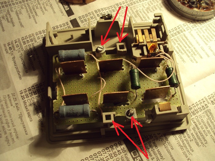

5. Причем резьбу я нарезал в стеклотекстолите платы, держит вполне хорошо.
6. Устанавливаем плату в корпус фонаря и крепим ее винтами (стрелка Фото 7 и фото 8 ) . Резьба опять нарезана в стеклотекстолите.
Фото 7.jpg [ 175.01 КБ | Просмотров: 18211 ]
Фото 8 .jpg [ 200.51 КБ | Просмотров: 18211 ]

7. Далее паяем. Устанавливаем на плату резисторы и распаиваем все это проводами МГТФ 0,2 Соблюдайте полярность светодиодов!!! (Фото 9) Схему не описываю из-за ее простоты. Все паяется последовательно в одну цепочку.
Получилось:
- 2 резистора 2Вт по 10 Ом параллельно друг другу (т.е. 5 Ом)
- два резистора 1 Вт 1,1 Ом последовательно (2,2 Ом)
Итого в сумме 7,2 Ом. Резистор можно и один поставить 9,-10 Ом мощностью минум 4Вт. Я просто набрал из того что валялось дома. Так что не удивляйтесь.
При включении от 12 В ток 450 мА, при 13,6В ток около 650 мА. Нагрев светодиодов оказался очень сильным, на ощупь более 65 градусов (в руке не удержать), это не допустимо!!!! Пришлось поставить последовательно в цепь еще один резистор 2,2 Ом 1 Вт. Итого в сумме 9,4 Ом. Ток от 12 В около 250 мА. При 13,6 В не мерил!!! Температура в пределах 50-60 градусов, рукой удерживается свободно. Т.е. установили как раз практически номинальный режим светодиодов по data sheet!
Фото 9.jpg [ 183.83 КБ | Просмотров: 18211 ]

8. Установил в машину и ……был сам приятно удивлен полученным результатом.
9. Второй фонарь собрал по такому же способу с тем отличием, что поставил один керамический резистор мощностью 5 Вт и номиналом 10 Ом. Конечный результат при установке в багажнике также доставил удовольствие.
10 Установку светодиодов на радиаторы делал на обычном вазелине, это вместо теплопроводящей пасты КТП-2, ее не нашлось под рукой. Вазелин для этих целей использую еще со студенческой поры, работает не хуже пасты.
11 В первом фонаре поставил два белых светодиода и один холодного свечения, ну а во второй оставшиеся. После недели эксплуатации снял фонари, и крайние диоды наклонил немного в разные стороны, путем подкладки с одной стороны радиатора куска провода диаметром 1,5 мм между радиатором светодиода и платой, предварительно конечно отпустив крепежные винты, а потом затянув их снова. Цель, более равномерное распределение света по салону. Теперь средний светодиод светит строго вниз, один из крайних немного в сторону водителя, ну а другой на пассажира. Результат стал еще лучше.
