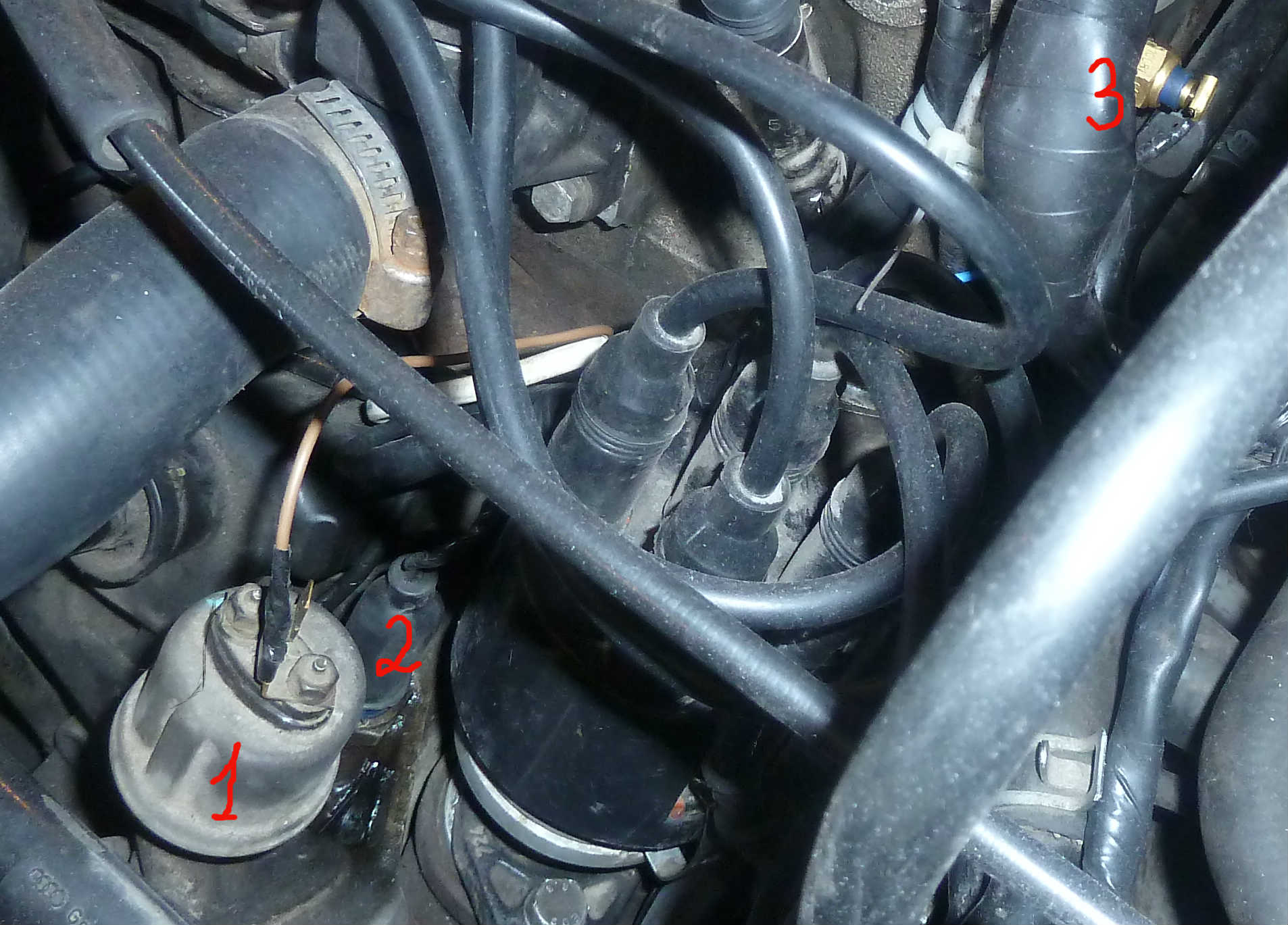

#65     Re: Подключение допов.... 20 июн 2012, 15:34
1 - "бочонок" на доп. приб. (давление)
2,3 - раньше стояли заглушки
2 - датчик 0,3 бар. (штатный)
3 - температура масла (доп. приб.)
Доп.jpg [ 242.23 КБ | Просмотров: 5874 ]

#66     Re: Подключение допов.... 21 июн 2012, 12:04
Audi 80 B4 писал(а) :
1 - "бочонок" на доп. приб. (давление)2,3 - раньше стояли заглушки2 - датчик 0,3 бар. (штатный)3 - температура масла (доп. приб.)
Эко оно как, а где еще один, или, что то не так у меня?
Была у меня тема, там фото, вот, http://forum.audi80.ru/viewtopic.php?f=8&t=5579&start=10
Ну собственно про температурный понятно он за датчиками, дальше у меня на боченке два разъема типа датчик низкого давления и на прибор, и также стоит датчик высокого давления. То есть получается четыре провода. :shock: 8)

#67     Re: Подключение допов.... 21 июн 2012, 17:21
запутали вы меня в ваших четырёх горшковых моторах и заглушках!)))
Сергей, с каждого датчика идёт 1 провод, с бочёнка - 2(один на приборку, второй на допы), если считать датчик температуры то да, 4 провода, но к допам идут только 2: с бочёнка и с датчика температуры, а остальные на приборку)

#68     Re: Подключение допов.... 22 июн 2012, 08:11
Андрей и я о том же. На верхней картинке их та три. На боченке 1, другой датчик 1, температура 1.
У меня та их четыре провода.
