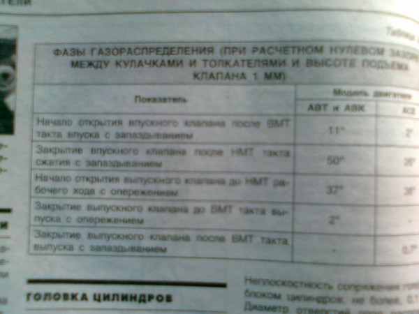

FryPpy писал(а) :
И по сравнению с этим мои 2 десятки кажутся промахом
Может и погрешность все таки цифровой. Вот и получается между АВТ и АВК нет ни какой разницы в 1мм(легенда разрушина)
Походу вся разница в фазах. Хотя по таблице они одинаковые.

очень интересная инфа ) то есть если я себе воткну АВТшную голову в сборе. То получу максимум из того что можно выжать из этого двига? (ну плюс еще поменяю поршни). И не надо пытаться приладить 26G в нее же?
#33     Re: Чип тюнинг 04 фев 2012, 19:25
А в этом надо ещё разобраться какой подъем на 026G. Может и есть смысл. Узнать бы какой размер на G. и тогда будет понятно.
