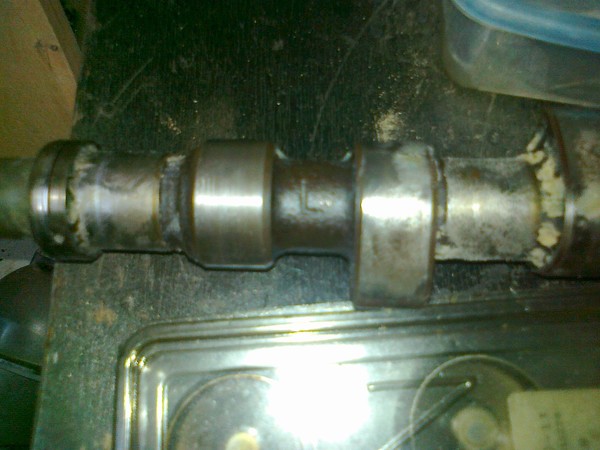

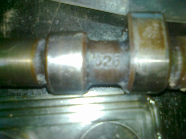

FryPpy писал(а) :
068 L - ????? JK, RA, SB - ДИЗЕЛЬ И ТУРБОДИЗЕЛЯ???? Хотя Василий пишет что это от NE
На NE ставились распредвалы L 026. Вот фото.

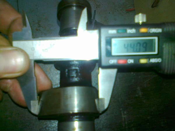

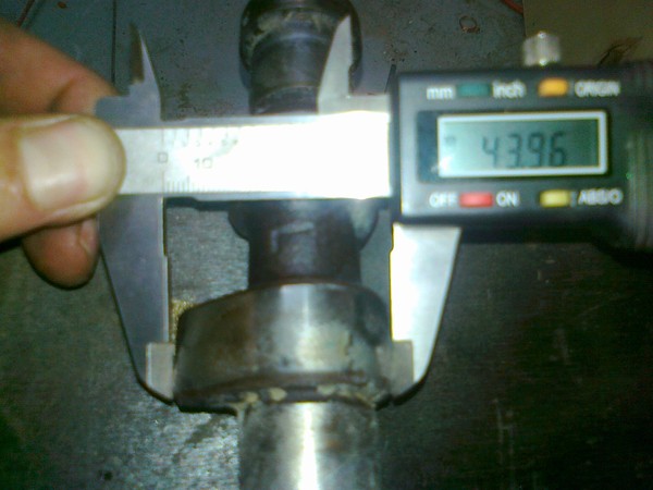

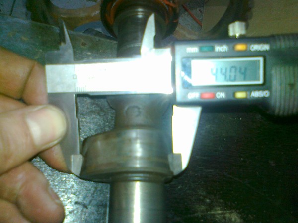

#29     Re: Чип тюнинг 26 янв 2012, 18:04
А вот замеры 3 распредвалов.
Как видите разница не большая.
