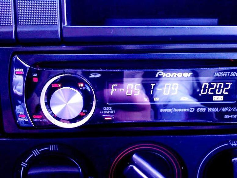

У меня такая аудиосистема.
Голова Pioneer DEH-P4150SD, только подсветку заменил на красную. Цена вопроса 15$ и в мастерской все светодиодики синие заменили на красные.
Мой майфун Pioneer DEH-P4150SD.jpg [ 65.98 КБ | Просмотров: 6779 ]

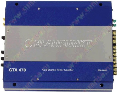

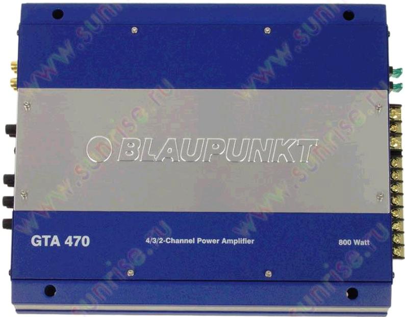

Усилитель BLAUPUNKT GTA 470
BLAUPUNKT GTA 470.jpg [ 51.3 КБ | Просмотров: 6779 ]

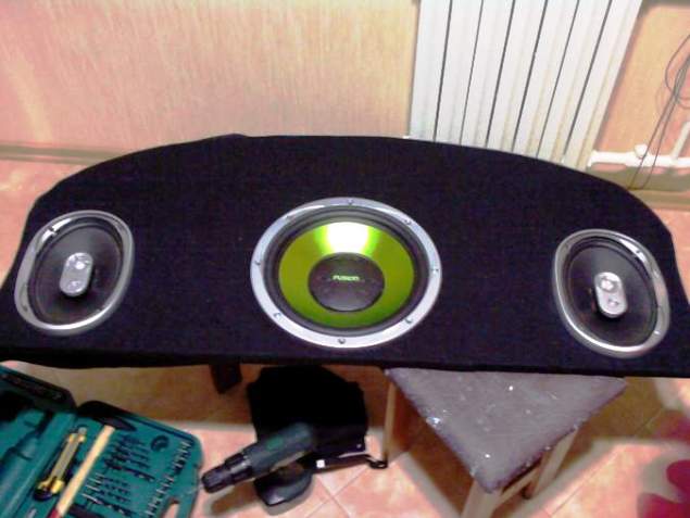

Задняя полка с аккустикой по бокам овалы JBL 6х9, в центре САБ фриерный
Полка с аккустикой.jpg [ 33.09 КБ | Просмотров: 6779 ]

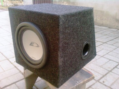

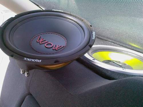

САБ фриерный пролоджи WOW 12F первоначально полку делал под фьюжен не фриерный на фото он зелененький, потом поставил фриерный.
Сейчас изготовил корпусной ФИ из Alpine SWE-843E. Маленький но играет лучше чем фриерная 12F
Переднюю аккустику после долких экспериментов решено было оставить родную NOKIA она оказалась самой чувствительной.
Как подключено:
Голова подключена на прямую от АКБ через предохранитель.
Усилитель прикручен к полке багажника, подключен к АКБ проводами сечение 10мм через предохранитель.
На усилке висят на одном канале овалы, на другом канале через мост подключен САБ
Передняя аккустика подключена на прямую от головы

Добавление к сообщению
Zmei писал(а) :
САБ фриерный пролоджи WOW 12F первоначально полку делал под фьюжен не фриерный на фото он зелененький, потом поставил фриерный. Сейчас изготовил корпусной ФИ из Alpine SWE-843E. Маленький но играет лучше чем фриерная 12F
вот такой проложди
Заменил Фюжен на WOW 12F.jpg [ 29.17 КБ | Просмотров: 6778 ]

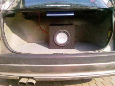

И вот такой маленьки на 8 дюймов голова, размеры 30х30х27 см Сабик играет лучше чем фриаер.
Alpine SWE-843E в корпусе ФИ.jpg [ 77.34 КБ | Просмотров: 6778 ]
вот он в багажнике, там и усилитель виден чуть-чуть
Alpine SWE-843E в багажике.jpg [ 88.03 КБ | Просмотров: 6778 ]
