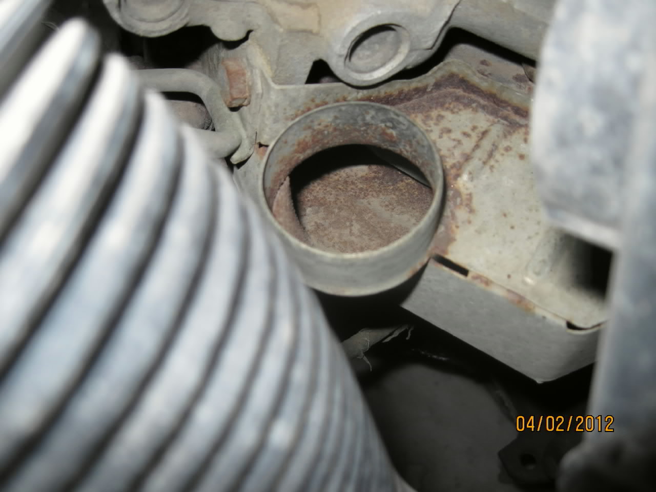

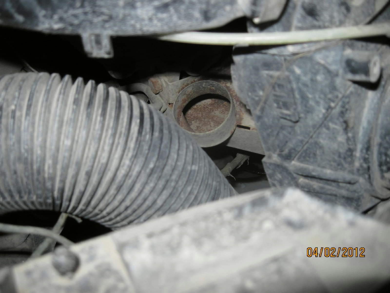

#20     Re: Не завелась!!! 04 фев 2012, 20:42
разобрался с подачей воздуха.у меня две гофры от фильтра идут на фару и внезу под фильтром какаето дыра наверное та самая подача горячего но шланга нет сфоткал пробую выложить
Комментарий к файлу: вот это под карбом
01.JPG [ 189.05 КБ | Просмотров: 3998 ]
02.JPG [ 133.35 КБ | Просмотров: 3998 ]
