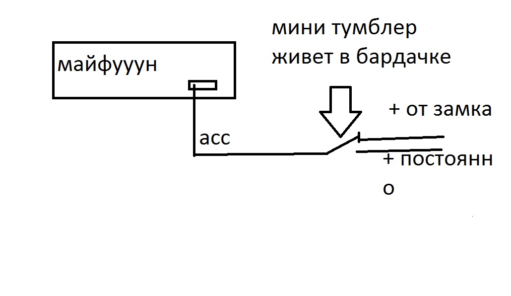

#6     Re: как подключить магнитолу 13 янв 2015, 22:29
shkodliviy_kot писал(а) :
до установки данной магнитолы такой проблемы не было
Однозначно надо АСС подключать к замку зажигания ,заглушил мотор майфун потух --удобно . мой пионеер (DVH P500UB ) тоже кушает солидно при постоянно подключенном АСС . У меня подключено через маленький тумблер , летом иногда на природе хочется музыку послушать.....
подкл майфуна.jpg [ 55.29 КБ | Просмотров: 18114 ]
