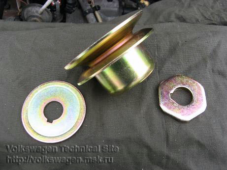

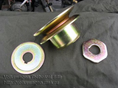

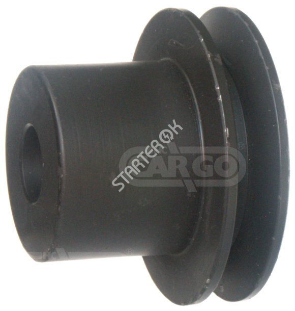

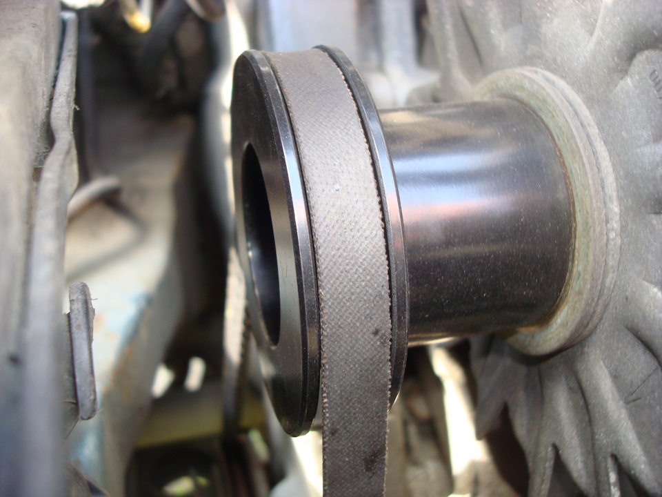

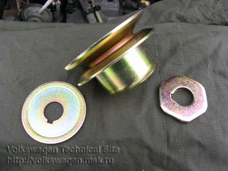

Вобщем износился и ремень и шкив и решил их заменить. ремень заказали купил без проблем. а вот шкив купил не от нашего генератора. дело в том, что оригинал 049 903 119 L стоит около 850 р.,а китай 2491100
стоит 280 р. качество китайского оставляет желать лучшего.Случайно наткнулся в интернете ставят bo cargо 131200 за 420 р.
Есть 2 особенности: нет проточки под шпонку(у меня и шпонки не было-просто затянул газовым ключом сильнее и все) и этот нужно ставить прямо на крыльчатку, выкинув все шайбы.Встал как родной, выглядит солидно, ремень без перекосов(все шкивы КВ, помпа, генератор на одной линии).
Комментарий к файлу: как выглядит после установки
b07e22cs-960.jpg [ 150.49 КБ | Просмотров: 8364 ]
0c157_800.jpg [ 63.86 КБ | Просмотров: 8364 ]
Комментарий к файлу: Кятай(зацените канавки)
