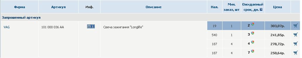

#3     Re: AAD - Какие свечи выбрать? 28 июн 2012, 18:31
мне экзист щас на запрос выдал вот такую тему::::
свеча.JPG [ 21.71 КБ | Просмотров: 7523 ]
