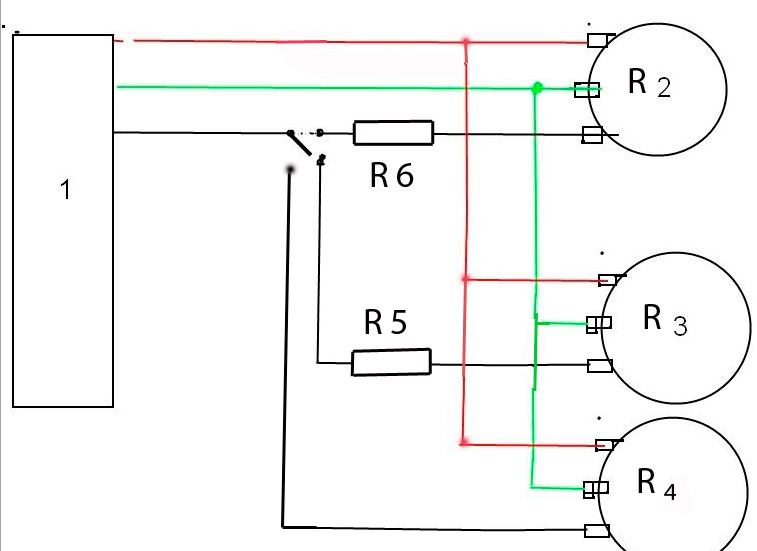

Сергей привет ! Вопрос вот в чем. Есть прибор (металлодетектор). Вверху нарисовал один узел. Слева под номером 1 плата прибора. Справа (2) переменный резистор. К нему от платы подходят три провода - красный, белый (на рисунке зелёный) и черный Красный и черный на крайние контакты, белый на средний.. Красный - вход на резистор. При повороте ручки регулятора (резистора) сопротивление увеличивается, в зависимости от этого прибор дискриминирует определенный металл. То есть, если ручка регулятора находится в левом положении, то сопротивление 1 Ком (условно) и отсекается мелкое железо. Если повернуть немного ручку по часовой стрелке, то сопротивление будет больше (условно 5 Ком) и прибор отсечет, например, более крупное железо. Если ещё повернуть, то будет 10 Ком и отсечет,условно, бронзу. И так далее. Сопротивление резистора 100 Ком (между крайними выводами). Я хочу поставить ещё один переменный резистор и переключатель, чтобы прибор работал так - выставил первый регулятор на отсечку железа, второй на отсечку, предположим, бронзы и переключаться между этими режимами с помощью тумблера. Внизу рисунка нарисовал схему подключения, как я её себе представляю. Сгодится ли она ? Изображение

Игорь, уточни - в каждом диапазоне должна быть плавная регулировка на "какой диапазон" ? Первое, что надо это определить "точки переключения", а второе диапазон регулировки в районе этих точек, только вверх или от и до?
Твоя схема неправильная - там дополнительный резистор включается параллельно основному переменнику и будет его шунтировать, если он намного меньше или делить, если соизмерим.

Игорь, в таком варианте на старом резисторе останутся три старых диапазона, а на новом резисторе один новый диапазон.
В простейшем варианте надо старый резистор заменять и ставить три новых плюс два постоянных резистора.
При этом:
R 4 - то резистор на первый диапазон,
R 5 - этот постоянный резистор равен полному сопротивлению R 4,
R 3 + R 5 = составной резистор второго диапазона,
R 6 = R 3 + R 5 + R 4
Ну а какой диапазон регулировать, а какой оставить на постоянно решай по удобству. При этом R4 можно сделать тоже составным, если регулировать надо не весь диапазон.
Не знаю схему, поэтому не скажу будет ли влиять некоторое изменение сопротивления верхнего плеча, если будет, то придется ставить переключатель на 6 контактов и параллельно с черным коммутировать зеленый. Но сначала можно попробовать так.
Где то так. Если что то напутал, сейчас ребята подправят. :D

Игорь, боюсь такое "одновременно работающее" не получится!!! То что я нарисовал - это три отдельных диапазона.
Тогда надо оставлять старый и отключать его , а потом подключать новый регулятор, как нарисовано и включать диапазоны, но боюсь все это будет еще сложнее, чем покрутить родной. Может ручку на родном сделать длинненькую, чтобы меньше все пачкать? ;)
А если все вместе включить, то сопротивления параллельных цепей будут складываться и изменяться сложным образом - вообще запутаешься!!! :shock:

Валера, не расстраивай ! Я вот понять не могу. Предположим, я выкрутил родной регулятор и он выдает 50 Ком. Прибор работает. Выкрутил 70 Ком. Прибор работет. Теперь я беру и вместо первого переменника переключаюсь на второй, который выкручен на 50 Ком . И что, прибор работать не будет ? Что изменится-то ?
#10     Re: Электро-, радиомастер. 21 дек 2014, 17:49
Если ВМЕСТО, то будет, а ВМЕСТЕ - нет!
Игорек, главное разъединить цепи!
