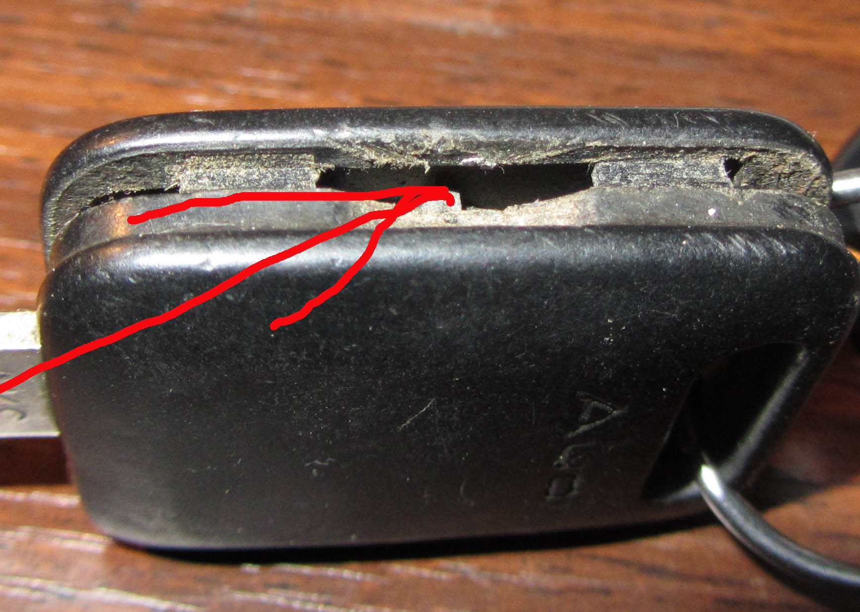

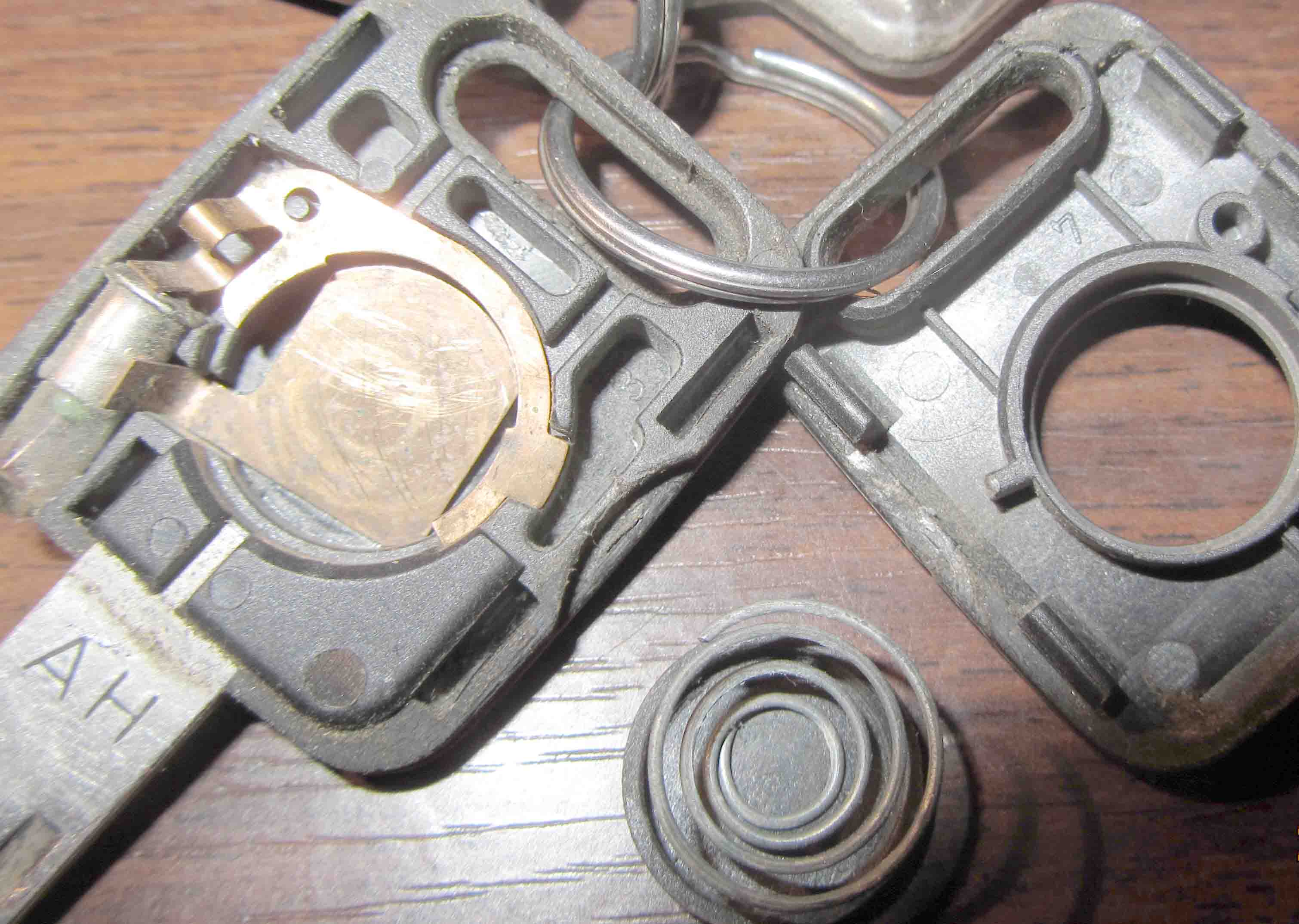

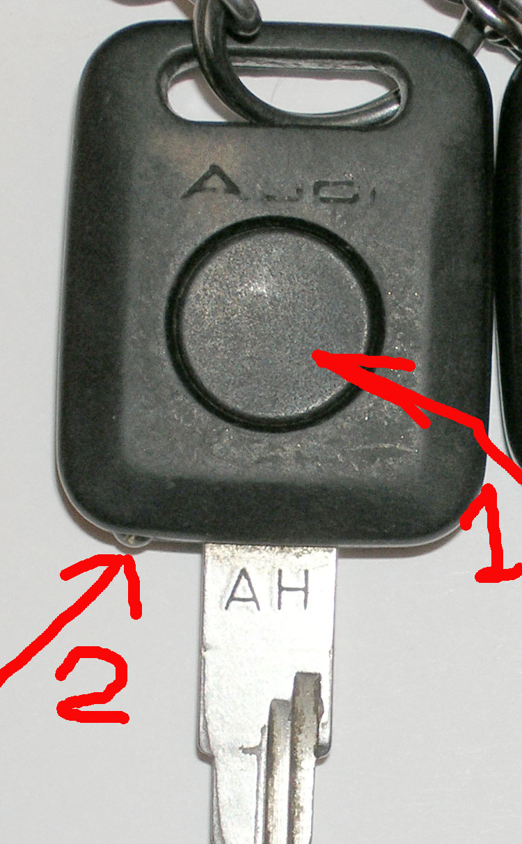

Раскрывается он простым расщеплением, только идет туго. Надо в выемке увидеть щелку и туда вставить нож и потихоньку раздвинуть... Как и все корпуса он на защелках... А потом подбираешь элемент питания (я не помню какой я ставил...игрался 14 лет назад, но там ломаться нечему и зачистив контакты, поставив новую батарейку...светит(если лампочка не сгорела...у меня живая!)!!! Точно мимо скважины не промажешь))))).
Вот как все это выглядит! Сам ключ (1-кнопка, 2 лампочка), щель для вскрытия (уже раздвинуто) и что там внутри!!!
как раз лампочки и горят... и увы никто их пока не подобрал :( На АК и вагеновском форуме есть темы - народ в основном переделывает на диоды с заменой батареи на 2 меньших по размерам но чтобы напряжение было больше... у баварцев старых тоже такое есть... Вообще очень полезная вещь (так как ключи от Ауди всегда с собой - пригождалась часто, правда сейчас в телефоне фонарик появился)
