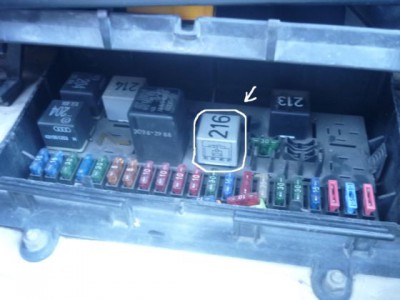

Здравствуйте.Подскажите пожалуйста что такое может быть.При заведенном двигателе время от времени трещит вот эта реле(рис).Пробовал вынимать,двигатель не глохнет,на что она идет?В чем может быть причина?Двигатель 1,8 SF

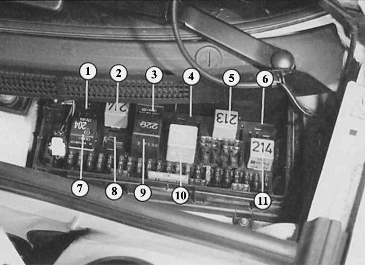

a-163.jpg [ 33.27 КБ | Просмотров: 5064 ]
Похоже на реле вентилятора системы охлаждения №10 на рисунке (правда это от В4 коммутатор).
А если контакты почистить? Мне помогло, когда трещало реле вентилятора при включенном кондее (№6)

Подогрев впускного коллектора.

это значит что там что-то замыкает?или просто поменять реле?
#5     Re: трещит реле 02 авг 2011, 17:19
Оно трещит по следующему принципу. Включется подогрев коллектора, а он тянет около 10-12 А а то иногда и больше! Все зависит от сечения проводов к самой плате предохранителей, от нее к ежику, от состояния контактов реле и в меньшей степени от сопротивления самого ежика. Напряжение просаживается и уже не хватает его для катушки реле, реле отключается, напряжение естественно повышается и катушка снова втягивает якорь контакты замыкается напруга падает и т.д. Чистый генратор!!! :lol: Проверь реле, при каком минимальном напряжении на катушке реле срабатывает и при каком отпускает, и все станет ясно! Надо конечно бы регулируемый источник напряжения для этого. Или просто замени его да не ломай голову!
