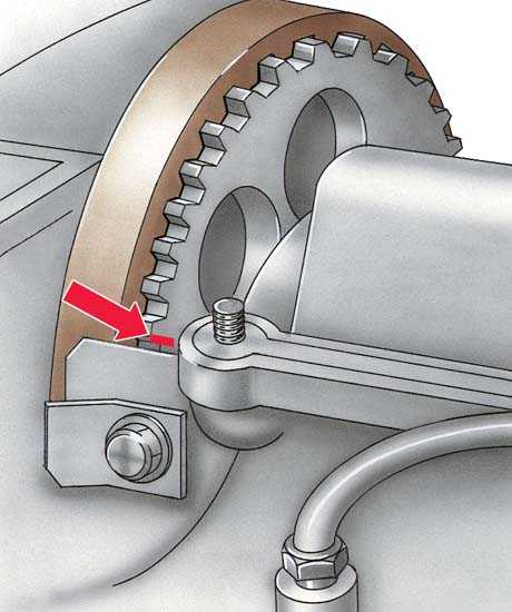

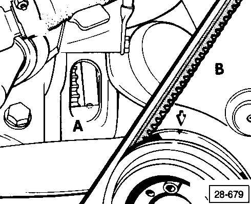

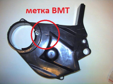

#12     Re: вопрос про вакуумный шланг трамблера 16 окт 2012, 18:50
Подождите я же Америку не открываю. Этож по инструкции.. Метка на шкиве и метка на корпусе. Это точнее маховика....
Alex_Driv3r:
Alexandr
Любань, Беларусь
Сообщений: 868
27 апр 2010, 20:39
#13     Re: вопрос про вакуумный шланг трамблера 16 окт 2012, 19:00
Вот собственно покрупнее.
dvc00044_1.jpg [ 46.24 КБ | Просмотров: 3662 ]
9-3.jpg [ 39.56 КБ | Просмотров: 3662 ]
2-3.jpg [ 28.93 КБ | Просмотров: 3662 ]
#14     Re: вопрос про вакуумный шланг трамблера 16 окт 2012, 19:37
Сань, СТОП!!! Если ты выставляешь зажигание, то тебе нужна не метка ВМТ, а метка начального УОЗ, а у меня на двигателе NE она минус 18 гр. !!!!! Ну и о чем ты????
