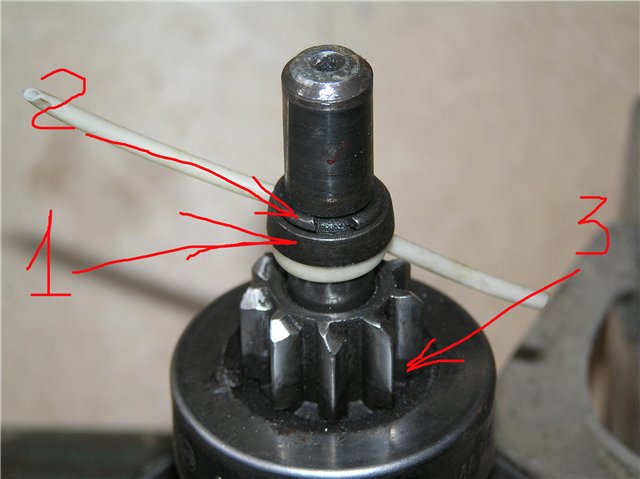

Валер, это вот эти втулки? Изображение Изображение эти намертво сидят...
а средняя втулка мне особо не нравится... хотя я на нее не обращал внимание почему-то :?
и тоесть получается что втягивающее сдесь не причем? бо 300 UAH = 1055.80 RUR выкидывать на втягивающее не охота.... но если дело в нем, то прийдется...
П.С. просмотрел еще разок твой отчет по замене втулок, на этот раз повнимательней читал...
собственно цены на втулки приемлемы, а вот на Щеткодержатель (я так понял он с щетками) дорого оч! я в одном магазине VW / Audi спрашивал цену вчера на Щеткодержатель, у них он 160 UAH = 563.09 RUR... а на екзисте 249 UAH = 876.31 RUR Bosh'евские...
попробовать заменить втулки, щетки и посмотреть как будет? если будет опять такая хрень, то что тогда???
Но мне кажется что дело во втягивающем реле, помоему в нем подгоревшие контакты внутри, как ТАЗовское бывает хворает, так там хоть разборное, разобрал, почистил контакты и ездишь дальше... а тут же запресованое... от ужеж фашисты блин !
просто бывает с 1-ого раза крутит маховик, а бывает со второго, вчера с 5-ого завелась... сегодня отец завел с первого, выехал со двора, заглушил, опять заводить, не проворачивает маховик, с 4-ого толи 5-ого раза крутонуло...
еще у меня как вариант, снять стартер, и на АКБ его контачить, будет видно думаю выкидывает бендикс или нет...
Добавлено:
а вот эта втулка телепается как тряпка на ветру :!: (под цифрой 1 и 2) это в этой втулке и стопорном кольце дело получается?
2dec31fc9b7e.jpg [ 40.58 КБ | Просмотров: 4987 ]

#18     Re: Стартер 31 май 2011, 18:23
Валер, еще вопрос... возможно покажется туповатым :D но где находится втулка бендикса?
тут на фото ее не видно?
возможно тут видно..
отметить можна где она? или если есть фотки? в твоем отчете я не увидел ее :?
находится сдесь?
это она под знаком вопроса?
Валер, подскажи пожалуйста молодому и зеленому :cry:

#19     Re: Стартер 01 июн 2011, 08:17
Втулка бендикса, запресована в сам бендикс, в поз.3 на фотке http://radikal.ru/F/s13.radikal.ru/i186 ... c.jpg.html Как раз там где написано "ВТУЛКА БЕНДИКСА????"
