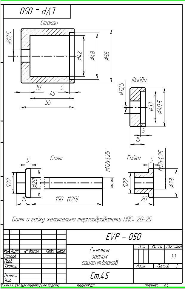

А по поводу задних - я менял давно давно и не снимая шланги (трубки), но это гораздо труднее и шланги натягиваешь так, что страшно... так что лучше сними шланги и все. А сайленты так же оправкой и прессом или тисками или делай съемник, здесь где то эскизик был. Вообще читай форум - это много раз описано!!!
Съемник задних сайлентблоков..jpg [ 232.93 КБ | Просмотров: 3406 ]

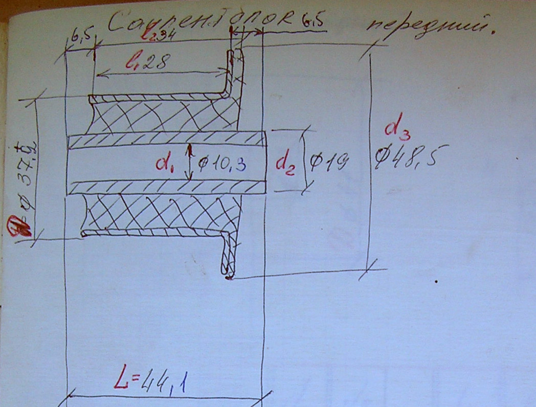

Ну тогда это странно???????? Диаметр сайлента под запрессовку 37,2 мм, вот эскиз у меня он промерен был для колхоза
Родной.jpg [ 209.76 КБ | Просмотров: 3817 ]
