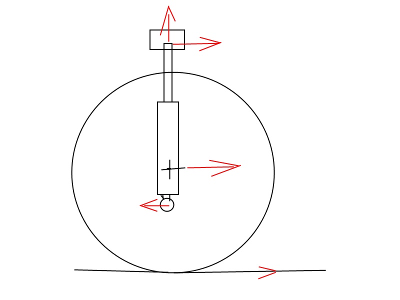

#67     Re: Сайлентблоки передней подвески 10 фев 2011, 20:25
ошибочно полагать, что родной подшипник опорника воспринимает только осевую нагрузку. На него воздействуют и радиальные. Маленькие прикидки сил :)

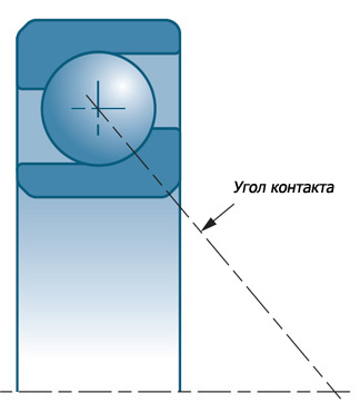

это как раз радиально-упорный подшипник
я полагал что рад-упорный вот такой, так сказать одностороннего действия
rup_1_.jpg [ 46.47 КБ | Просмотров: 5359 ]
#69     Re: Сайлентблоки передней подвески 10 фев 2011, 20:35
Костя, это так, но там мизер!!! Продольно основная нагрузка на рычаг и сайленты, а в опорнике достаточно и того, что немцы поставили! ИМХО
А про подшипники я же написал, что радиально опорных очень много типов!!! И кстати тот что ты сейчас картинку дал - нормальный радиально упорный неразборный однорядный шариковый
