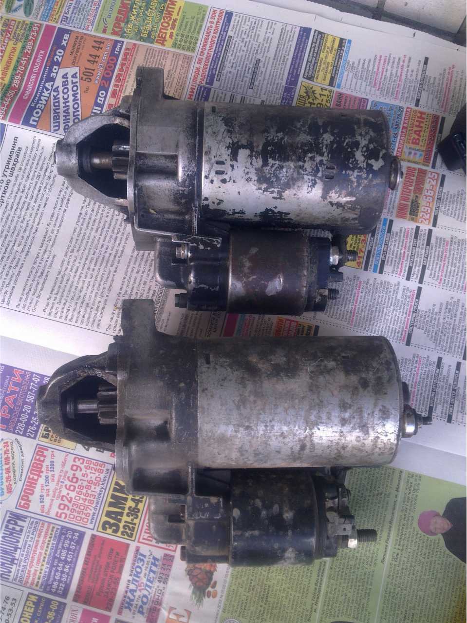

И еще хоть и тема по трансмиссии, но только что закончил перебирать стартер, собрал из двух один, Так вот они абсолютно одинаковые что на В3 (РМ) что на аванте В4 (АВК). А в снятом с аванта, ужас!!!! Я бы руки старому поотрывал, все магниты статора треснули, ВСЕ!!! Грязише еле проворачивался, затирал. Втулки разбиты, зазор около 0,55. Потому на холодную еще кое как заводил, а на горячую просто клинил.
B3_В4.jpg [ 158.45 КБ | Просмотров: 5376 ]

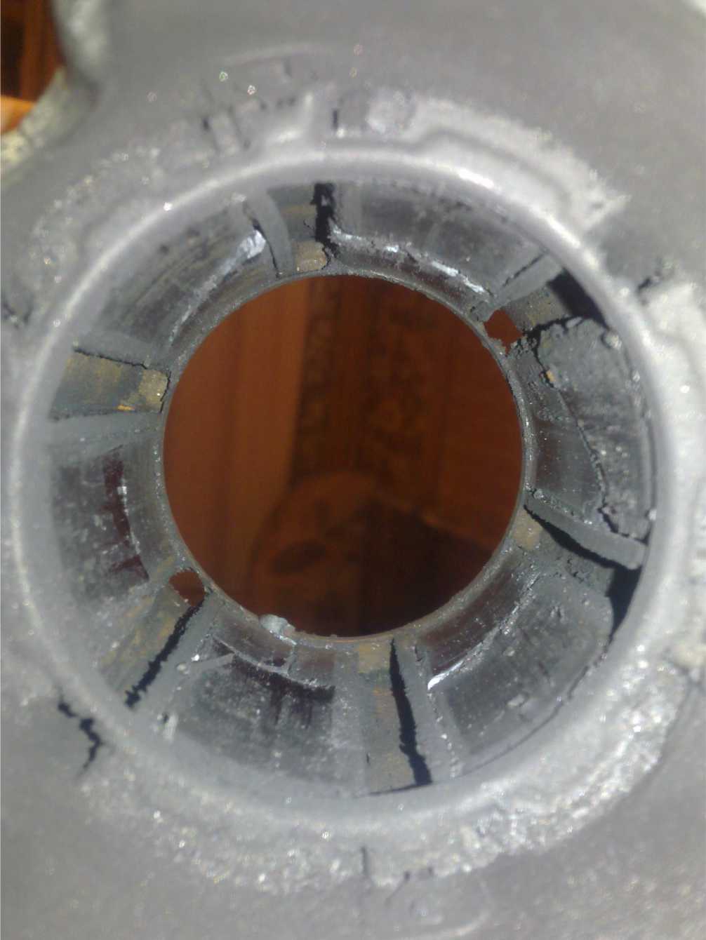

Попробовал сфоткать магниты статора!
Вот черт фотка почему то не вставляется!!! Ага понял почему!!! Счас.
Магниты статора.jpg [ 74.37 КБ | Просмотров: 5375 ]

Артем, стартер, это обычный двигатель постоянного тока, на его якоре есть обычные обмотка в пазах и коллектор по которому скользат щетки. А вот на статоре обмоток нет, а стоят постоянные магниты. Вот и все, ничего необычного!!! На фотке видно что все магниты разбиты( треснули), некоторые пополам, а некоторые на три части.

На том что снял с аванта, люфт втулок приличный, особенно той что в бендиксе, и верхней опоре вала ротора, а вот втулка возле щеток, практически еще будет жить. Износ этих втулок+грязь и песок, вот и причина почему потрощило магниты!!! Второй стартер я снял недавно с В3 на переборку, а там стоит перебраный (я специально купил второй для ротации, так же как и гену кстати) ! Так вон он практически в порядке, почистил его собрал, с авантовского взял только втягивающее и длинные болты, втягивающее как ни странно еще и ничего, а на В3 втягивающее я развальцовывал, а вот завальцевал не совсем правильно!!! Неправильно установил пластмассовую плату с болтами (там где пятаки) и теперь болт 12В на втягивающем, куда идет провод от АКБ, очень близко к корпусу блока двигателя находится (это когда стартер установлен на двигатель), боюсь может закоротить, Буду перевальцовывать!!!!
