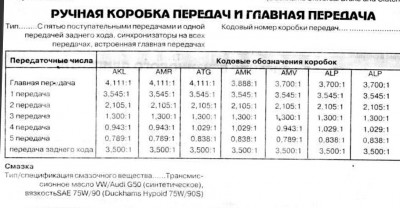

Бродин писал(а) :
А нет ссылки на руководство по эксплуатации,где написано только [bgcolor=rgb(246,246,246)]CASTROL TAF-X [/bgcolor]75W90?
Игорь, я специально не разыскивал, но на форумах везде именно это и пишут. У нас на сайте в техобслуживании это тоже написано
http://www.audi80.ru/Repair/Transmission/MKPPOil/
Вот что написано в руководстве по ремонту.
масло в МКПП.jpg [ 202.67 КБ | Просмотров: 8385 ]
