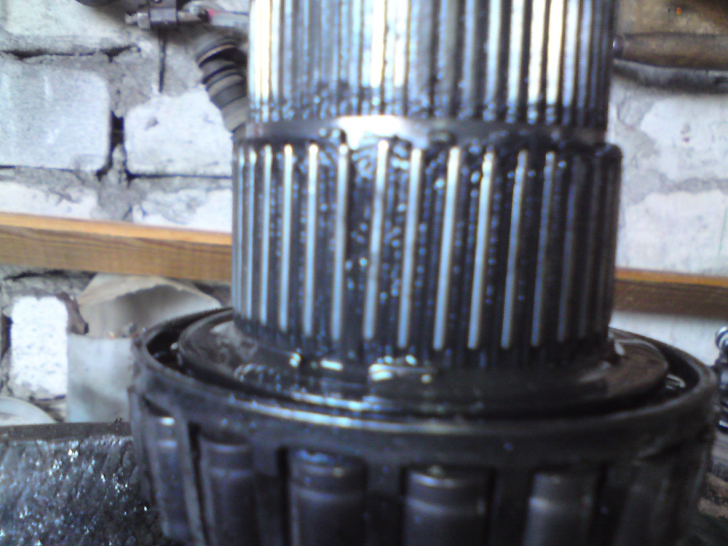

Еще такой вопрос, на месте с заведенным двигателем включается передача 2я или нет?
Вот к примеру фото где игольчатый почти рассыпался и далее при перекосе его роликов шестерня начинает клинить и соответственно не включаться на ходу. Это подшипник на котором шестерня крутится в момент когда она не включена.

на месте с заведенным двигателем 2 передача включается
