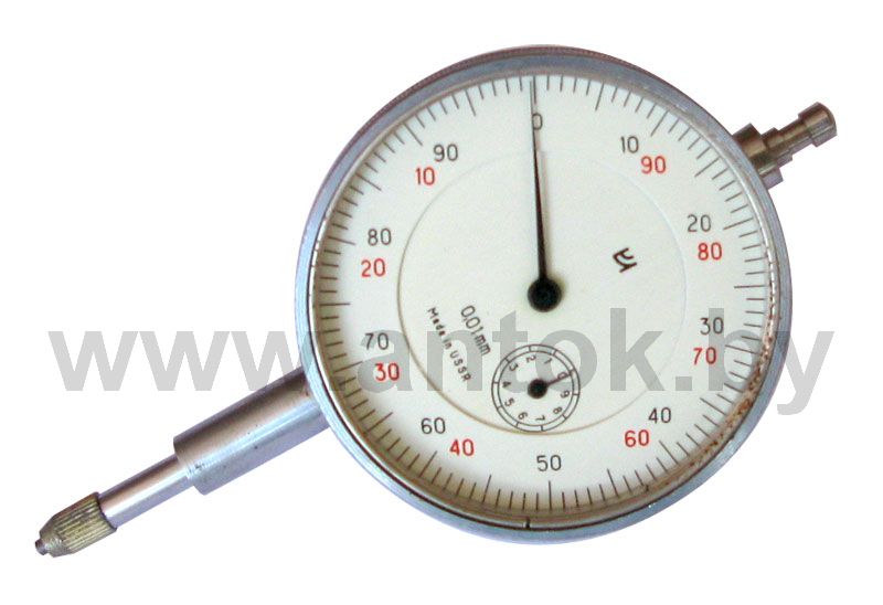

а не могли маховик провернуть при установке на 90-180 град.?
Сереж, повернуть не могли, там смещение отверстий, а вот другой поставить могли!!! :shock:
Отвертка в цилиндре для этого не годится, точно не выставишь, в районе ВМТ ведь поршень почти не движется при маленьких поворотах колена.
Юра, а индикаторной головкой почему бы не воспользоваться - находишь максимум с точностью 0,01 мм и все! ;) А то что она чутка под углом к поршню будет не страшно. Там только удлинить шток придется, ну так просто жесткую проволоку диаметром 3 мм и на кончике нарезать резьбу (по моему там 2,5) и ввернуть вместо штатной головки!
Похоже вот именно про что то такое я и читал Валера, только опять придется ехать к сервисменам, нету у меня такой головки, да и взять то не у кого!!! А пробема моя прогрессирует! На морозе в минус 16 еле завел вчера. Остановка коленвала после каждого оборота, и если ключ не отпускать получается что так, оборот потом секунду полторы остановка, снова оборот и опять на секунду полторы остановка и т.д. Если жахнет минус 20-25 как обещают на завтра, не заведусь это очевидно! Надо срочно разбираться с метками. Сейчас поеду по сервисам (если заведусь на улице минус 18)
#76     Re: Обсуждение отчета " Метки ГРМ / зажигание" 28 янв 2012, 12:50
Юра, я конечно молодому бы и писать не стал, он стоит то 270 руб, а вещь хорошая, только я бы взял с ушком, чтобы крепить удобнее было, т.к. держатели для них тоже денег стоят, а в принципе и самому что то можно придумать.
