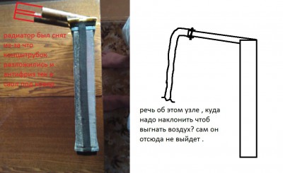

давай про физику,значит морда вверх,воздух в печке при отсоединении патрубка жижка хлынет с другой стороны,а не из печки Т.К в ней воздух(если заливать уже со снятым то ваще трындец),если патрубок не снимать то закипишь раньше чем воздух окажется в основном радиаторе и уйдёт в расширитель
а вот если заливать со снятым патрубком(а ещё лучше патрубок с краникоМ)и немного зад вверх то жижа пойдёт именно из печки
и ваще мне пофиг,лично я не одной темы похожей не создал,значит я делаю всё правильно или нет?

давай про физику,значит морда вверх,воздух в печке ?
Это кто так писал? Что то я не пойму- после литрухи я или ты? А говоришь не про тебя!!! :D
zhenek писал(а) :
ты в следующий раз сосок на радике подлиннее нарисуй
Жень, а ты радиатор печки то видел отдельно? Длина сосков то ну точно 2/3 от длины самого радиатора!!! ;)
Вот можешь у Бори посмотреть!
http://forum.audi80.ru/viewtopic.php?f=44&t=5104
Ну это я даже не все понял, как ты завернул! До такого я даже не додумался-заливать под наклоном!!! Я думал там описка у тебя! Заливать надо на ровных колесах!!! Под наклоном только воздух травишь!
#33     Re: Завоздушило печь (чудес не бывает?). 05 мар 2014, 19:54
zhenek писал(а) :
ну типа не тупее
Так хватит спорить - это явно не по теме :evil:
Валерий - на самом деле твои рисунки чуть чуть не полные - после сосков радиатора - шланги идут резко вниз (притом оба) - т.е. как ни крути пузырь будет именно в шланге в его перегибе там где на В4 как раз и стоит этот крантик (только сколько я с ним не работал - он оказывался одноразовым ;) .
И еще 1 дополнение к рисунку - на самом деле в радиаторе в верхней и нижней крышках не просто пространство а несколько отдельных емкостей которые соединяют пары трубок (вверх + вниз), идущих через радиатор. Если пузырь засядет на входе - то он рискует и не пробиться до выхода
Сколько раз не ковырялся с печкой всегда заливался на ровной (на сколько удавалось найти в деревне) поверхности и все чудом само уходило (через краник). 1 раз убирал сдергиванием хомута - тоже все получилось. Может мне просто везет :?

Я так же не верю в метод "кормой на горку" - но опыта у меня тут нет, только здравые мысли - пузырь уйдет под крышку печки как и нарисовал Валерий. В этом случае удастся убрать воздух, но не весь все равно частьостанется. Возможно для печки это не критично и со временем само рассосется...
Евгений - как раз ты единственный кто опробовал этот способ. Вполне нормально что к нему относятся с предосторожностью. Но и оспорить кроме как теорией его никто не может.
#34     Re: Завоздушило печь (чудес не бывает?). 05 мар 2014, 20:03
Леш, да здесь базар то уже не по В4 а вообще, то что крантик не у всех это и так понятно, А картинки конечно не все учитывают, но выход воздуха из печки однозначно! А всю машину на каждый чих рисовать лениво. :D

откуда?http://ilia-soldatov.users.photofile.ru/photo/ilia-soldatov/150565668/xlarge/162459169.jpg
точно 2/3 от длины
зато не под прямым углом,что бы получилось как ты нарисовал надо жопу в небо затопырить
а ты попробуй,может мнение и настырность поменяется?
попробуй ещё раз

попробуй хоть как то технически обосновать
куда техничнее?стравливаем из самой верхней точки,а как радик печки может быть верхней точкой если его в низ опустили заехав мордой в гору
, ты то так, то так пишешь!!!
цитаты в студию
Жень что скажешь про это ?
Просто это истина ! и ничего никуда не надо задирать или опускать ( как зад так и перед ) .
