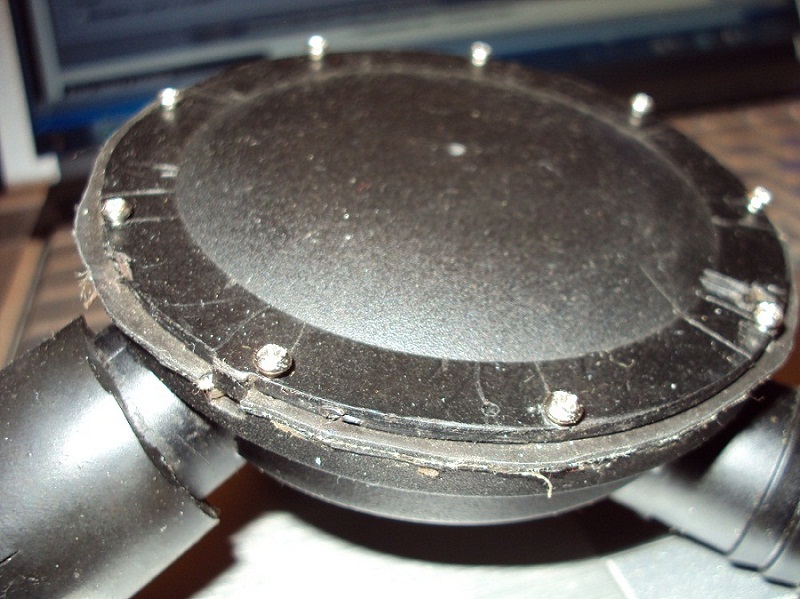

#46     Re: Плавают обороты на АВК 07 янв 2013, 19:42
зануда писал(а) :
Помню Алексей М объяснял что если не глохнет это как бы плохо, значит либо грибок не исправен либо забита сетка клапанной крышки, а когда глохнет то хорошо...Потом от тебя узнал что на самом деле всё наоборот...Хочется верить тебе, потому как у мну НЕ глохнет(однажды крышку забыл закрутить и по гаражам метров 200 проехался), грибок менял года два назад(на новый), что там с сеткой не представляю
Сергей, я уже никому не верю до конца пока сам не проверю. Вот это я и сделал. Купил на раборке грибок, и отремонтировал его. Потом поставил его себе а свой тоже востановил. Естественно теперь четко представляю как он должен работать, так что ошибки быть не может. Ну а Алексей М. Думаю согласиться, когда раберет свой.
