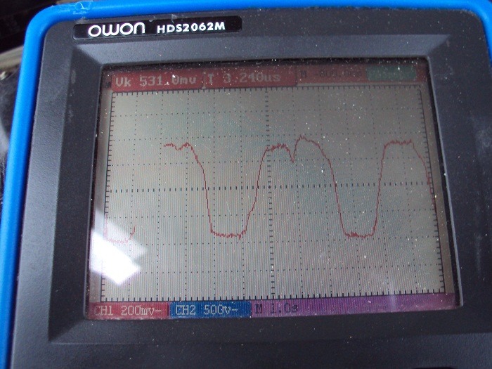

#47     Re: АВК проблемы с запуском 04 ноя 2012, 19:01
Gfekbr писал(а) :
ЛЗ вообще можно как-нибудь проверить на работоспособность
Можно! Если все правильно работает, то на выходе лямбды можно видеть скачкообразные изменения напряжения от 0,05-0,2 В до 0,7-0,9 В. Желательно мерять тестером с большим входным сопроивлением. Можно посмотреть и ВагКомом в режиме измерений или еще лучше в базовых установках. Но лучше всего посмотреть осцилорафом. Должно быть вот такое, (см. фото)
PS Обязательно проверь идет ли подогрев лямбды.
