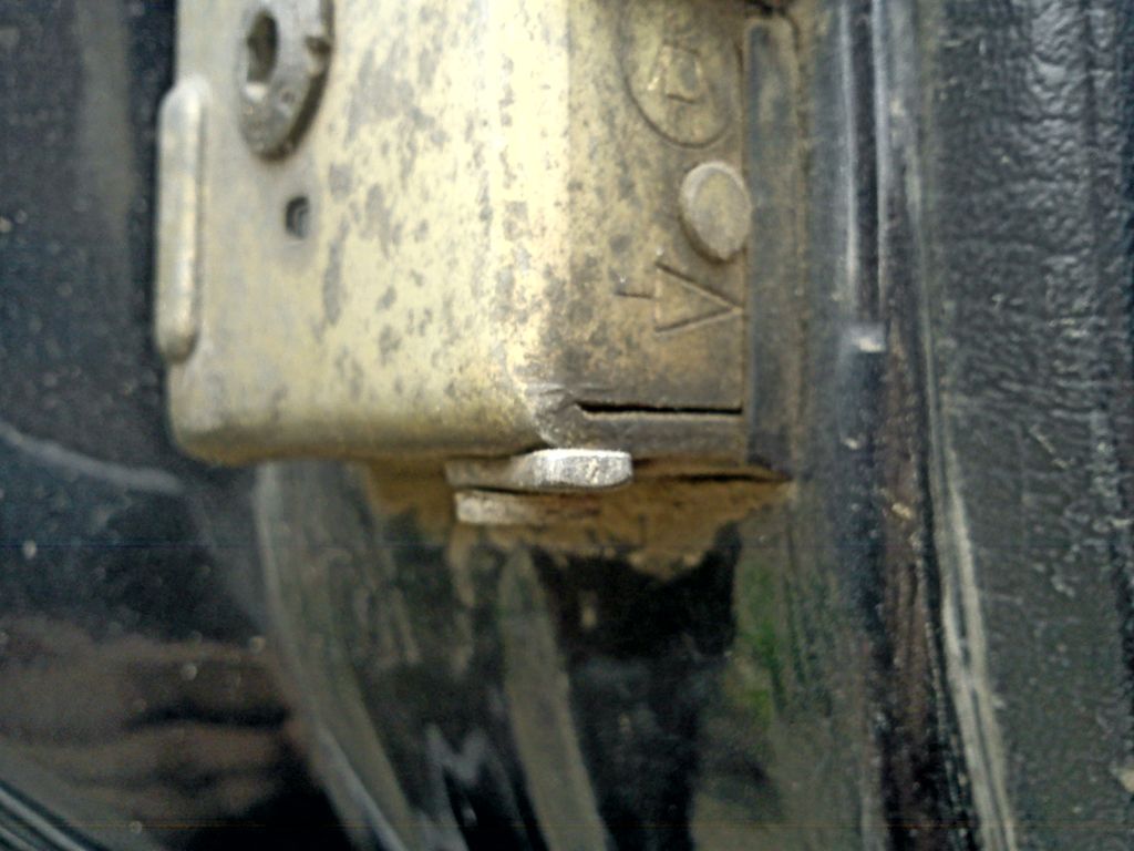

#9     Re: че то с дверью стало! 16 апр 2011, 16:53
Чета я не нашел у себя флажка этого, а иногда нужно. ибо мелкая "засранка" один раз на ходу дверь уже открыть пыталась... чуть не приби её тогда...
#10     Re: че то с дверью стало! 16 апр 2011, 17:57
Вань, должен быть сдесь..
DSC00774.JPG [ 97.28 КБ | Просмотров: 5644 ]
