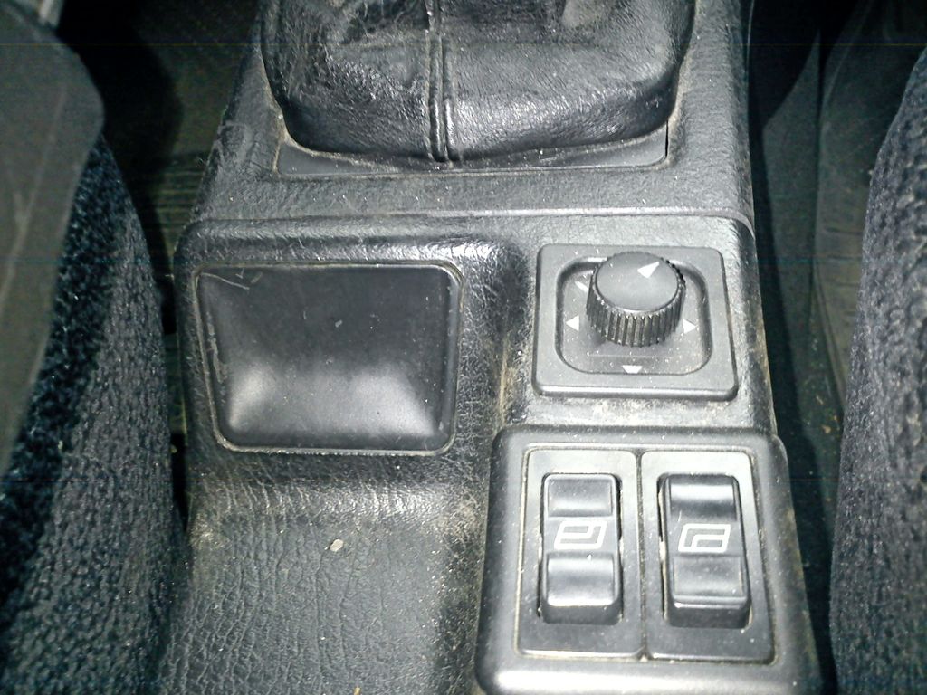

#25     Re: Краска 03 апр 2011, 16:08
Maksim91 писал(а) :
черная деталь как крышка нашел когда открутил заднее сиденье что это?
эта крышка должна быть сдесь...
Комментарий к файлу: Салон запыленый) еще не убирался с зимы))
DSC00732.JPG [ 152.33 КБ | Просмотров: 4050 ]
