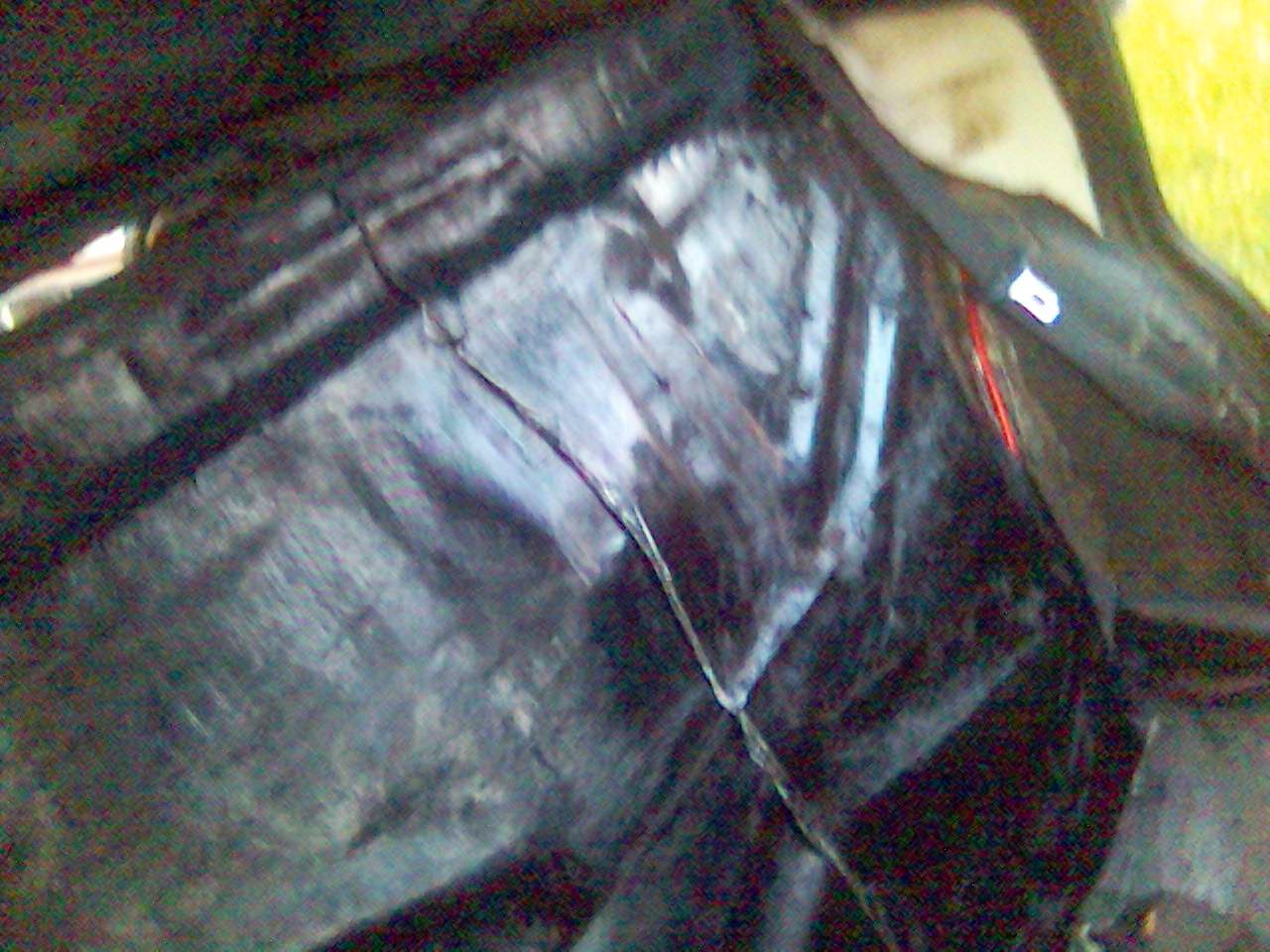

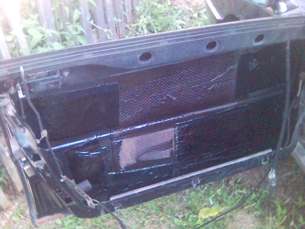

#17     Re: Борьба со скрипами салона! как? 16 фев 2011, 23:20
утяжеляется металл, от этого снижаются вибрации панелей, снижается шум, сохраняется тепло в салоне.

#18     Re: Борьба со скрипами салона! как? 16 фев 2011, 23:59
Костя спасибо. Насколько я понимая такая обезшумка не устраняет скрипов пластика, о котором сколько тем подымалась на форуме. Или я не прав? А именно это я хотел понять, устраняет ли это скрипы.

#19     Re: Борьба со скрипами салона! как? 17 фев 2011, 19:46
для скрипов применяется битопласт, маделин. Им проклеиваются стыки пластиковых деталей - они либо перестают относительно друг дружки перемещаться, либо перемещаются без шума. Кроме того для избавления побрякиваний пластиковых деталей изнутри тоже желательно их проклеить вибропластом, а потом стыки и места контактов битопластом. Вот так рождается тишина.
