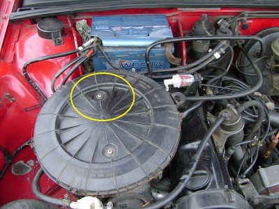

У меня тоже всегда тот саморез который крепит крышку ВФ и стоит ближе к сапуну всегда был в парах масла (сверху при закрытой крышке!!!) А как иначе? Ведь двигатель сосет все пары из картера, в том числе и пары масла,. Где же им (парам) оседать??? Как думаешь Николай? Вот они и откладываются в фильтре, Я считаю это нормальным явлением!

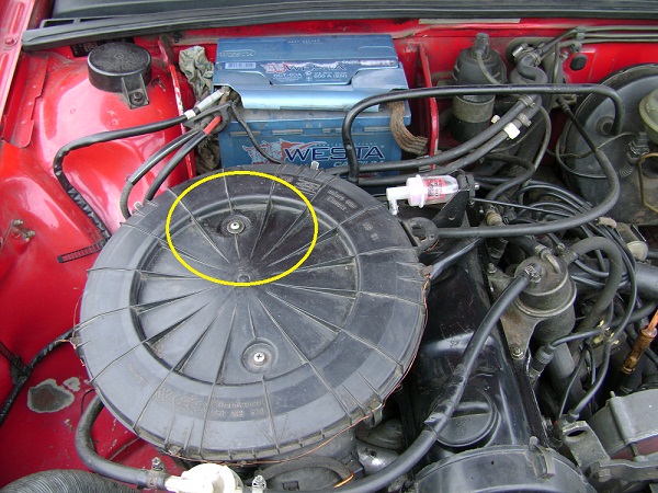

#16     Re: переливает 2ее,двигю1,6 рр ауди 80 17 дек 2011, 22:19
Кстати Николай, вот нашел старые фотки машины там не совсем четко, но видны пары масла. и это еще не так и сильно, не помню точно но после мойки подкапотного пространства где то на третий или четвертый день. А если с месяц поездить да пылью припадает так самому смотреть было неприятно, но так ничего сделать и не смог что бы не сопливило.
