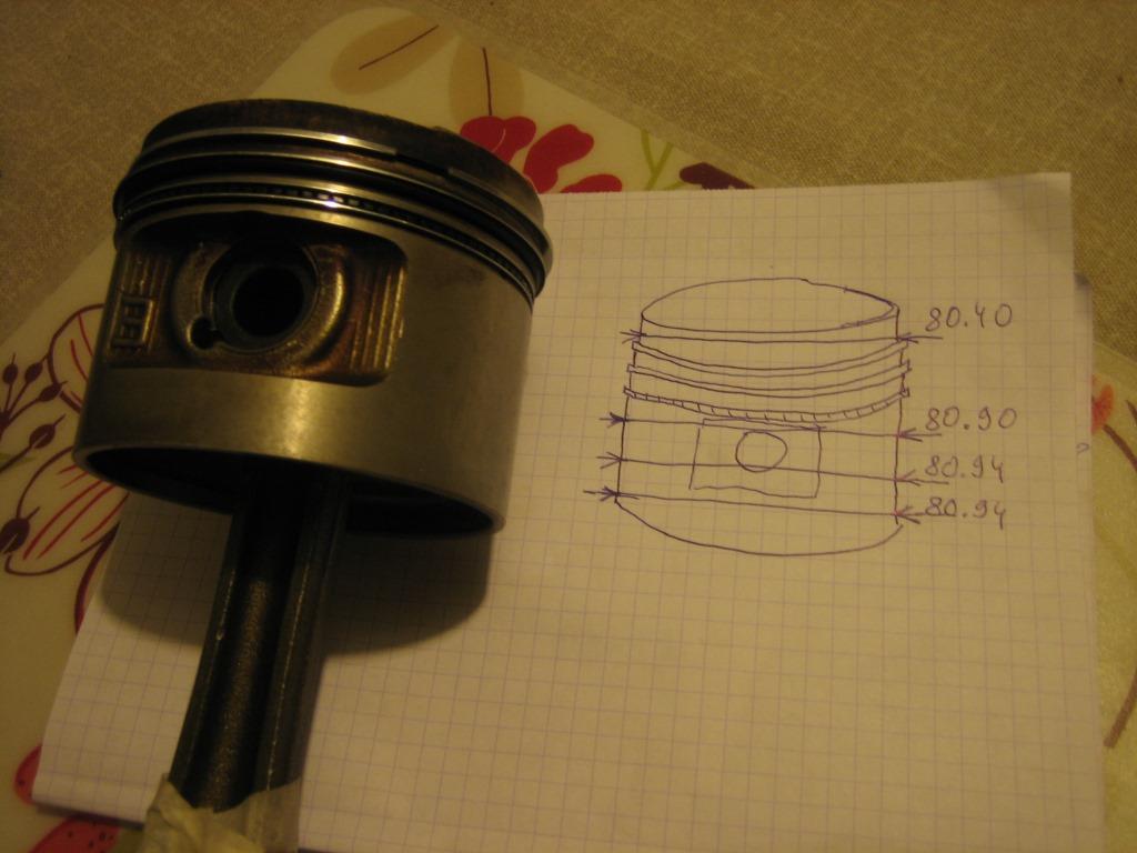

Я тут сносил поршень на работу и там его обмерил откалиброванным микрометром. Удивился. Размеры на картинке. (Помним что спецификация по юбке 80.98 мм с махимальным износом 0.04 мм, т.е. юбка типа должна быть больше 80.94мм). Размеры получились на 40 микрон меньше чем по спецификации (и по штангенциркулю). Оснований не верить микрометру нет: при мне им померили шаблон 85 мм и было РОВНО 85.00 мм. Забавно что видимого износа внизу юбки нет, кольцевые полосочки все видно. Поэтому толи износ какой-то невидимый, толи поршень мой в размерах меняется (от температуры?) толи меньше его на заводе сделали. Только запутался.
Вообщем думаю как мне исключить или подтвердить то что стучит поршень о цилиндр. Прибор которым можно цилиндр внутри обмерить мне на работе на вынос не дали... Миллимитровых зазоров там явно нет. Ну а микрометры щупом мерить не удобно и не точно...
Знает кто-нибудь какой должен быть зазор цилиндр-поршень чтоб застучало?
