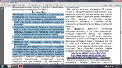

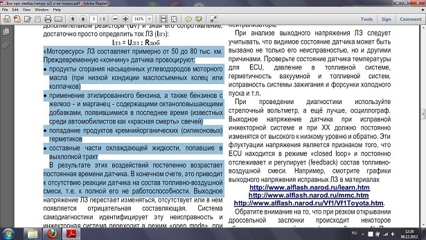

#3     Re: что влияет на поломку лямбда датчика. 06 дек 2012, 11:28
в
ссееррггеейй писал(а) :
почемуже он сломался и вообще что может повлиять на поломку
вот ответ,если нужно могу статейку на мыло кинуть про ЛЗ

Всем спасибо за отклик.Конечно буду пытатся сегодня купил новый лямбд датчик в выходные буду ставить.Хотелось бы отметить статью во втором отзыве.Ч то касается масла и колец за пол года я проехал 5000км и ни разу не добавлял масла за это время проктически уровень не изменился. еслиб было масло онаб его жрала.Бензин после установки нового датчика заправился два раза на одной и тойже заправке на одной и тойже калонке газ пром .тосол каким образом туда должен попасть это через камеру сгорания но тогда вообще незнаю что и было :shock:бы с авто и троила и парила но поверьте всё вроде в норме она просто летала.И потом все эти факторы ?я бы поверил еслиб прошло ну скажем пол года а не месяц!И потом за этот месяц я же не каждый день ездил я наездил дай бог км 200.А вот про удар мне понравилось потомушто такая ситуатция была но опять же он наверное сразу б дал о себе знать а не через 2, 3 дня.А так всех благодарю очень полезая информация.Буду изучять, пытатся ремонтировать. И если что то у вас уважаемые бочковладельцы спрашивать.
