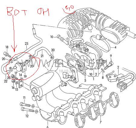

#10     Re: Прогревочные обороты Jn 18 окт 2012, 00:40
как проверить дополнительный воздушный клапан???? (только не как в инструкции написано - прежмите шланг и если обороты упадут и бла бла бла....). ))
от чего он открывается? от проводков котрые к нему идут с фишки или там биметаллическая пластина и она чито от температуры вздуха\движка работает???
потому что я свой снял с горячей машины - дырка там закрыта металическй пластиной, я думал что просто пластинка заедает, отврткой ее отодвинул, нормально ходит, обратно без проблем возвращается. Я его на всякий случай промыл, ну грязь там вытекла немного............ Поставил ничо не изменилось на холодную ХХ от 400 до 1000 гуляет пока не прогреется
Ну так вот щас думаю - как его проверить?? какой у него принцип работы? Чисто механический - пока холодно - пластина открыта вне завистмости от наличия напряжения на нем?
