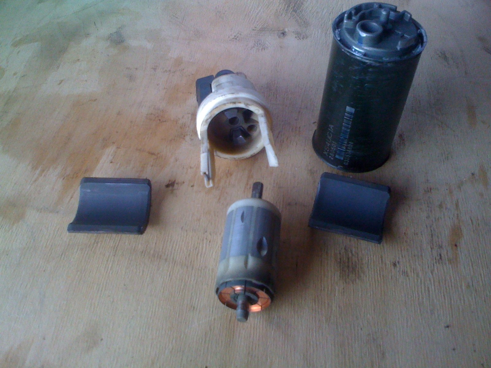

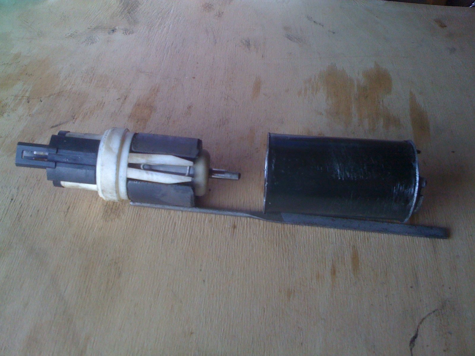

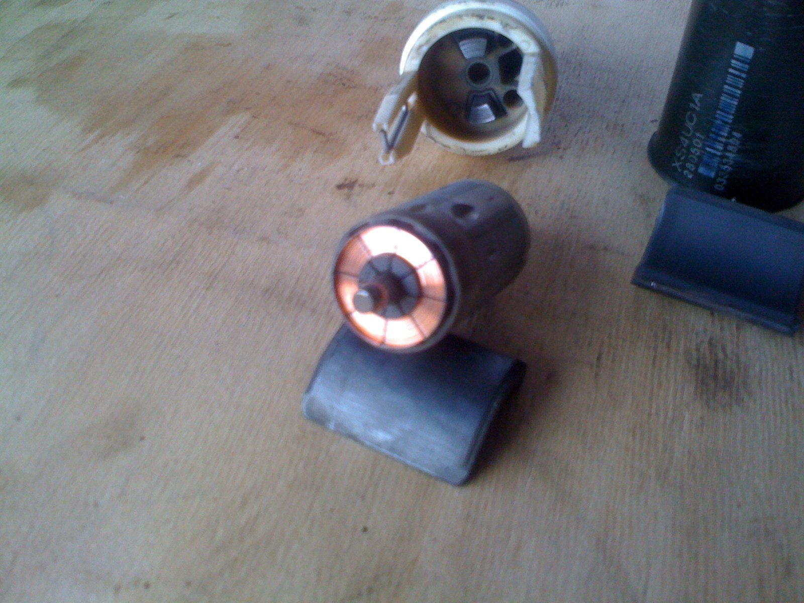

#9     Re: Сетка в бензобаке и бензиновы насос 26 июн 2012, 23:44
dreyko01 писал(а) :
Так что вопрос остается открытым, как его разобрать? Только аккуратно, без лома и кувалды...
Тезка, я уже описывал, что взял посмотреть на предмет попытки ремонта насос от Фокуса зятя... Он правда не отдельный, а погружной в бензобак, так вот итог таков, что я за ремонт не возьмусь... такой коллектор даже в моих условиях трудно сделать, а у меня все станки есть... вот на производстве, где двигателями специализируются - не вопрос...
Вот картинки, правда мобильником и не очень резко! А чтобы нормально такое разбирать нужен любой токарный станочек и руки!
Развальцовано.jpg [ 243.62 КБ | Просмотров: 10572 ]
Разобрано.jpg [ 248.84 КБ | Просмотров: 10572 ]
Выработка на коллекторе.jpg [ 252.96 КБ | Просмотров: 10572 ]

Короче в домашних условиях нехрен пыжится.... Благодарю теска, значит буду заказывать новый. Подскажите какой модели лучше заказать насос?
Антон, благодарю за совет, пойду к жене 8)
