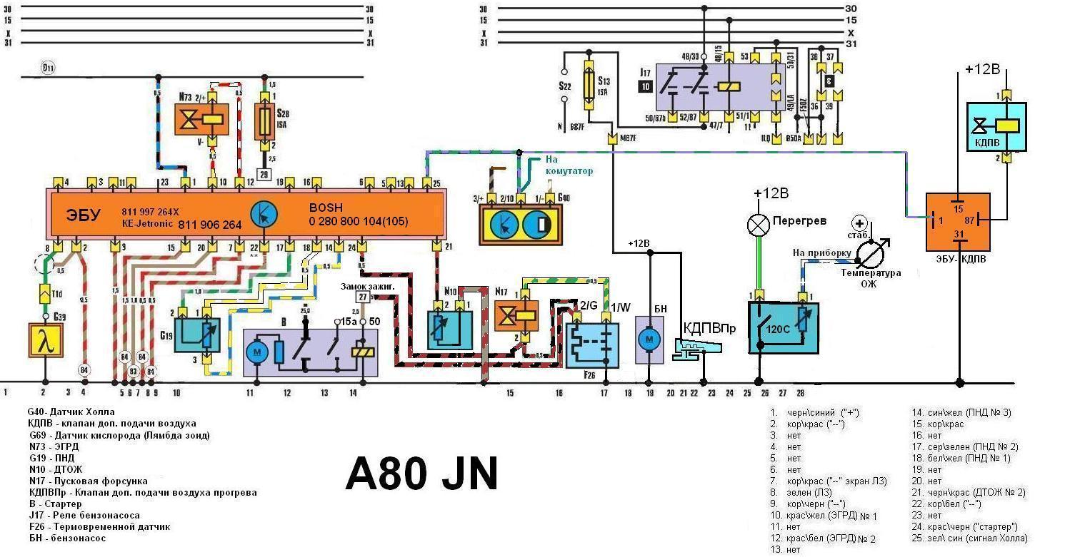

Простите что здесь пишу хотелось бы узнать на пусковую форсунку откуда провода идут в мех.впрыски описывают только диагностику самой форсунки а у меня на нее не поступает(-) а плюс появляется при кручении стартера где мне искать (-) пожалуйста помогите :evil:

#5     Re: Пусковая форсунка на холодную не работает( 14 авг 2012, 18:56
вот схема JN ."-" приходит с термовременного выключателя(стоит в тройнике сверху ближе к блоку)

#6     Re: Пусковая форсунка на холодную не работает( 15 авг 2012, 11:25
Спасибо большое за схему то есть если снять разъем с [bgcolor=rgb(246, 246, 246)]термовременного выключателя замкнуть контакт и начать заводить то и ( + ) и ( - ) начнут замыкаться и ПФ заработает?[/bgcolor]
#7     Re: Пусковая форсунка на холодную не работает( 15 авг 2012, 19:08
просто найди "-"провод с ТВВК на форсу и замкни на массу--при маслании стартером ПФ должна пылить.

#8     Re: Пусковая форсунка на холодную не работает( 15 авг 2012, 21:20
А я их замыкал блин :shock: ноль реакции теперь понятно,завтра попробую отпишусь че получилось спасибо за совет.
