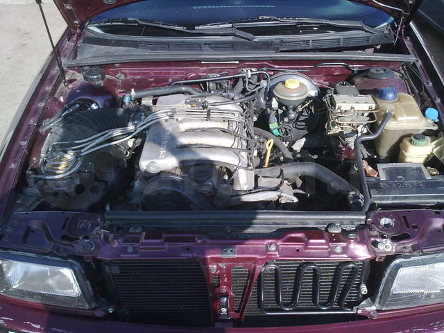

Доброго времени суток уважаемые форумчане.Хочу обраться к вам с просьбой о помощи распознать двигатели и впрыск. Просто у меня разная информация хозяин машины говорит ,что это АСЕ моноинжектор,KE Gitronik. А другие люди говорят ,что это 6А мехвпрыск KE-Motronic.Хочу купить это авто (машина в другом городе) хозяин машины говорит что есть проблемы запуска на горячею. Какие сюрпризы меня ждут?

Эт мой родной движок, в кузове В4 зовется он АСЕ, в кузове В3 6А, механический распределенный инжектор, система ке мотроник.
Сюрпризы могут быть самые разнообразные, если нет навыков ремонта машины, не знаешь что такое ток и напряжение, живёшь далеко от крупных городов то можешь даже не думать об этой машине.

если В4 то движок АСЕ, тогда еще попугаю, основной радиатор очень дорогой около 10000, трамблер так же, вв провода в районе 3500, форсы 8000, бензонасос хороший в районе 7000.
Про заднюю подвеску ничего не скажу у меня моно привод, на кватре там есть еще дорогие детали....
Механический инжектор, специалистов по нему днем с огнем не найти, так что изучать тебе его прийдется самому, правда и материала для изучения предостаточно.

да сделать все можно, детали продаются.....По заводке на горячую при худшем варианте думаю тысяч за 15 можно сделать...
